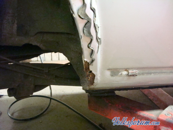

zo vandaag weer aan het hobbyen geweest, de bedoeling was alleen ff motorruim netjes maken, schuren en dan spuiten, maar na tien keer rond de auto gelopen te hebben, en wat beter te hebben gekeken zagen we van alles wat me niet erg aanstond. en dan krijg je dit.
helaas heeft het roest monster mijn golf 1 ook gevonden, gelukkig vals het nog mee!! enkel het eerst stukje van de spartbord rand. we gaan er ff 2 nieuwe randjes in zetten en een paneelje voor kleine achterlichten, en spuiten hem dan gelijk maar in zijn geheel ff over. dan is ie ook in 1 keer klaar.
De Pul 12-02-2013 22:42
hoe kan het toch dat ik aanvoelde dat dit ging gebeuren..... :D
we zijn ook allemaal hetzelfde ;)
Pewi Vwteam 12-02-2013 22:47
tja als we toch bezig zijn onder het motto we doen het goed of niet, dus dan maar goed, tis nu nog maar een klein stukje [beginnende roest] dus redelijk makkelijk op te lossen, als ik nu alleen het motorruim gedaan had, had ik het volgende jaar moeten doen. en in de spuitcabine moet ie toch hahaha. gelukkig kan dit op niels zijn werk :D, en inderdaad we zijn allemaal het zelfde hahaha.
