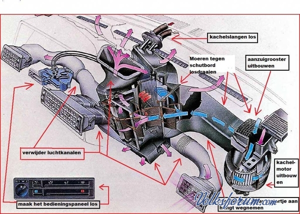

Hallo T.C.Z.L. ik denk dat er maar 2 opties overblijven:
- kachelradiateur toch niet goed
- foam toch niet dicht of weg
Hier kan je nog een keer heel goed zien hoe het geheel zit (dit is een handleiding voor kachel helemaal uitbouwen):
