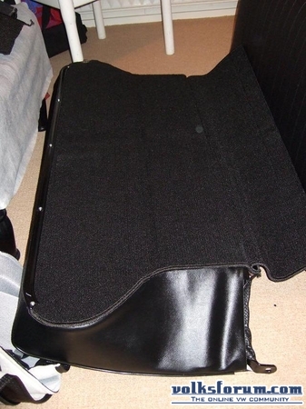

Rugleuning ook netjes afgemaakt. deze week de bijrijders stoel opnieuw bekleden.
toch nog even een fototje!
ben er dik tevreden over ondanks dat het gewoon een simpel zwart interieur is. anders werd het me te duur, en dan steek ik het geld liever in een dikke motor dan het interieur. een paar dikke vierpunts gordels van simpson, empi gt stuur en een nette shifter zouden het afmaken. dat staat voor dit jaar nog op de planning en dan hebben we het voor dit jaar alles wel redelijk klaar liggen om er qua uiterlijk een echte cal-looker van te maken.

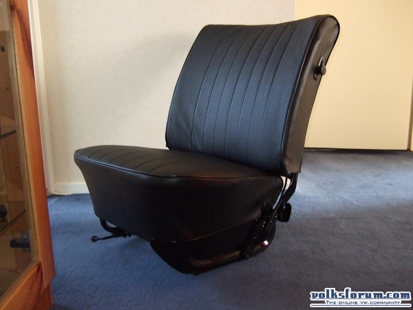

Van de week mijn stoel bekleed en de frames gespoten. de stoel is echt super geworden. zie hieronder het resultaat.

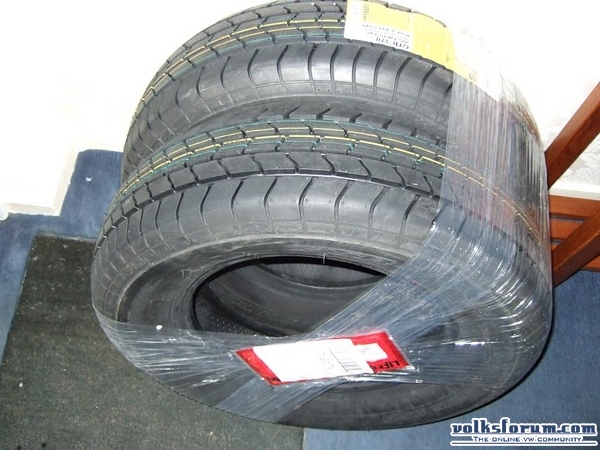

ook zitten de banden eromheen en ben erg blij met het eindresultaat. 135/80 zit er echt super omheen om een 5,5j velg.
heb ze er net onder gezet, maar omdat het krap is in de garage nog niet kunnen genieten van het eindresultaat. ook moet de kever iets lager gezet worden voor het mooie.

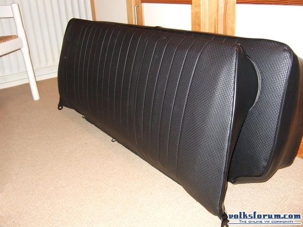

de stoelen en banken zijn bekleed. ben momenteel bezig met het verhogen van de achterkant zodat deze weer op de originele hoogte komt.

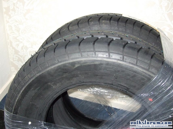

heb vandaag mijn nieuwe banden binnen gekregen. de beruchte 205/70 banden voor die echte cal-look stance.
banden zijn van gt radial en ik moet zeggen dat ze er goed uit zien. heel zacht rubber en een mooi profiel.
martijnvanderh 28-03-2009 13:48
hee levis!
Hoe heb je die achterplaat van de rugleuning zo mooi gekregen? Is daar ook stof voor te koop?
levis 28-03-2009 18:25
hey
kun je gewoon bestellen, kijk maar eens op paruzzi.com
product nummer : 3248
het tapijt zit gelijmd op een stuk hardboard wat weer vast zit op het frame

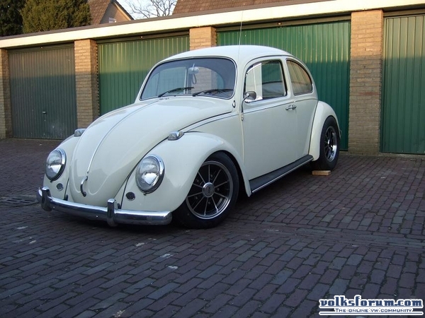

afgelopen zaterdag had ik de achterkant op de originele hoogte gezet, maar bleek toch nog te laag. nu heb ik aan 1 kant de veerplaat afgesteld zoals op de foto hieronder. het achterwiel staat er nu wel recht onder.
nu komt het volgende. vandaag de 205/70 banden erop laten zetten en vanavond gepast. de kever stond eerst nog te laag en liep erg aan, dus 1 kant verhoogd. wiel er weer onder en passen. nu staat het wiel ook op de juiste hoogte maar de achterbanden steken er zo ongeveer 2 cm uit, wat eigenlijk geen gezicht is.
waarom hebben jullie hier geen last van. zie genoeg cal-lookers met 205/70 op de foto's maar heb er nog nooit 1 gezien die er zo uitsteken. kan het zijn dat het een immitatie spatbord is omdat het wiel ook niet mooi gecentreerd is in de wielkast? of is het iets anders?
Hier nog wat andere foto's. let op, de passagiers zijde is lager dus het lijkt op de foto dat die wel goed aansluit.
Rob g60 30-03-2009 21:34
sorry maar vindt de banden veel te dik.
de assen van de oudere kevers zijn iets smaller achter dan kan schelen.
of de et van de velgen is anders dat scheelt ook een hoop
levis 30-03-2009 22:13
@rob, ik ben er zelf ook niet echt heel tevreden over. vind de cal_look binnen de kever scene erg gaaf en die rijden allemaal met de 205/70 band.
inderdaad zzijn het de lange steekassen en de lage et-waarde die de combinatie verpesten
zoals de foto hieronder staat dit (IMO) erg goed.
ben aan het nadenken om een 185/70 band te nemen.
