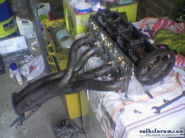

De Limburger 01-05-2008 18:26
hier een paar foto`s wel kl*te kwaliteit maar het zijn er een paar, ook als staat de motor in elkaar meer heb ik nog niet kunnen schieten, je ziet op deze foto`s wel mooi de messing bussen voor de injectoren en de koperen moertjes op de uitlaat, ook kun je zien dat de nokkenas best wel scherp is aangezien de kleppen net binnen de compressieruimte blijven..
hier dan de foto`s. tis niet veel..
gr ronnie
