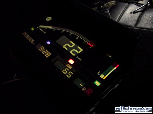

Update voor vanavond! Alles van de digifiz werkt!
Ook de teller doet het goed ,evenals alle controlelampjes !
Was wel even uitzoeken ,maar met de goede schema's erbij en een stukje electronische kennis is het wel te doen !
Nu kan het dashboard er weer in (wel het "zachte" GTI dashboard),en kunnen de kabels mooi ingebouwd worden .

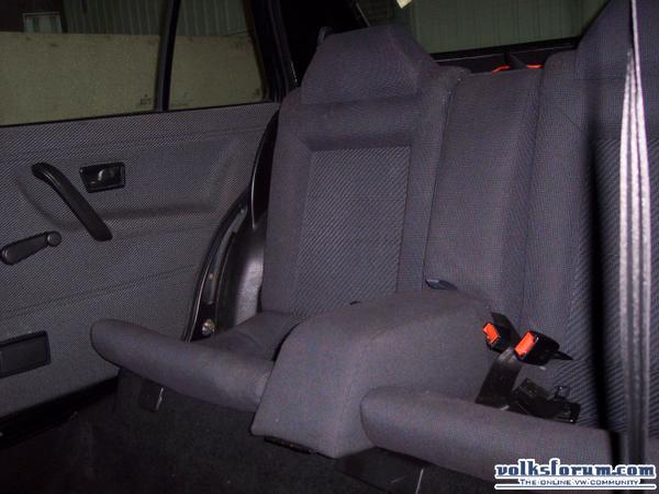

Maar goed... inmiddels begint het interieur ook weer wat vorm te krijgen, hier alvast een fotootje van de achterbank, met de nieuwe bijpassende deurpanelen:
En qua in-car-elektries is alles nu volledig functioneel: :cool:
