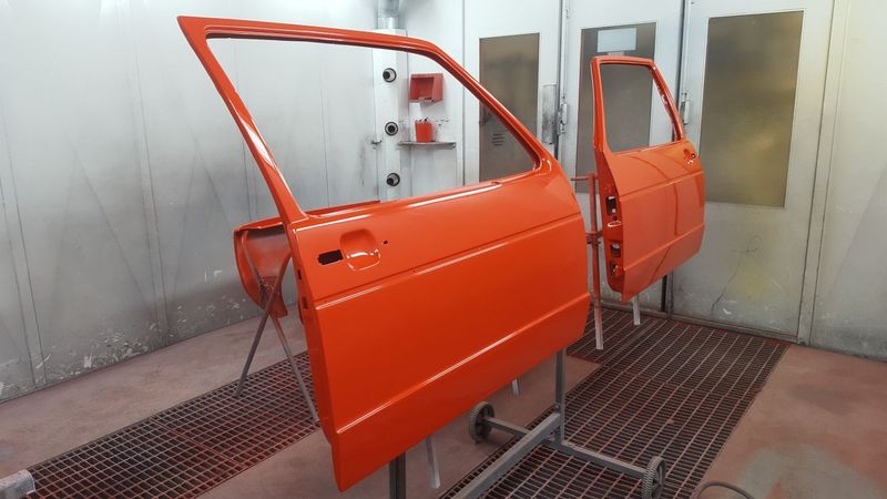

De deur van de passagiers kant is terug van de straler en hij zit er in dus dat betekend dat de carrosserie klaar is om naar de spuiter te gaan
vorige week is de spuiter langs geweest om even te kijken hoeveel werk hij had aan het strakmaken en spuiten dus hij zal dan binnenkort wel weggebracht kunnen worden

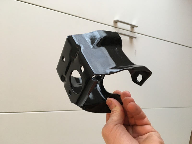

Ik ben begonnen om de beugels van de draagarmen schoon te maken met een staalborstel op een slijptol maar dat viel ook al erg tegen want ik kon bijna nergens komen met de borstel en in de kleine hoekjes en kantjes kun je nooit komen
Zodoende was ik naar een andere oplossing aan het zoeken toen ik een kleine straalcabine tegen kwam op internet alleen bedacht ik me dat ik deze ook al had gezien bij de plaatselijke gereedschap handel
Bij de gereedschap handel bleek dat het precies dezelfde was en zelfs nog iets goedkoper ook dus deze heb ik mee naar huis genomen
En hij werkt erg goed
Ik heb m nu op lage druk staan ( ongeveer 4 bar ) en zo,n draagarm beugel heb ik in ongeveer 2 minuten helemaal schoon in alle hoeken zodat ik ze straks kan spuiten

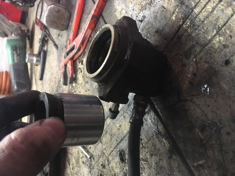

Nadat ik de achteras , draagarmen en stabilisatorstang uit elkaar had gehaald ben ik begonnen om de voorste fusee,s uit elkaar te halen

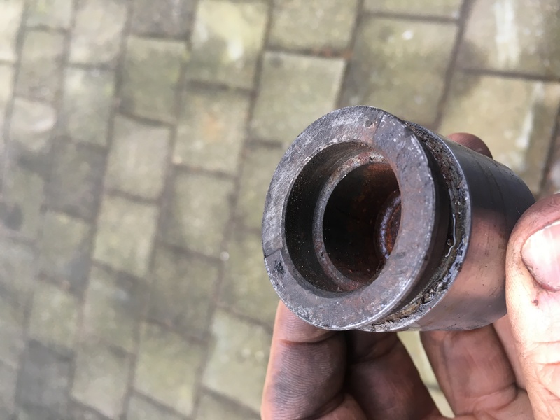

De vorige eigenaar had de remklauwen rood geverfd en het zat zoals verwacht onder de modder en remstof dus werdt het tijd om dit aan te pakken
Het zuigertje was nog in goede staat alleen wat vies en daarom heb ik hem eerst even afgetaped en daarna schoon gestraald
En daarna ook de rest van de remklauwen gestraald en gespoten

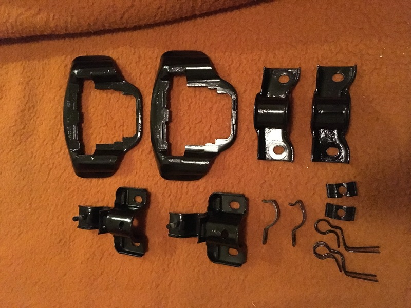

Daarna nog wat spullen in zwarte lak gespoten zoals de beugels van de draagarmen/stabilisator stang en de beugels van de achteras

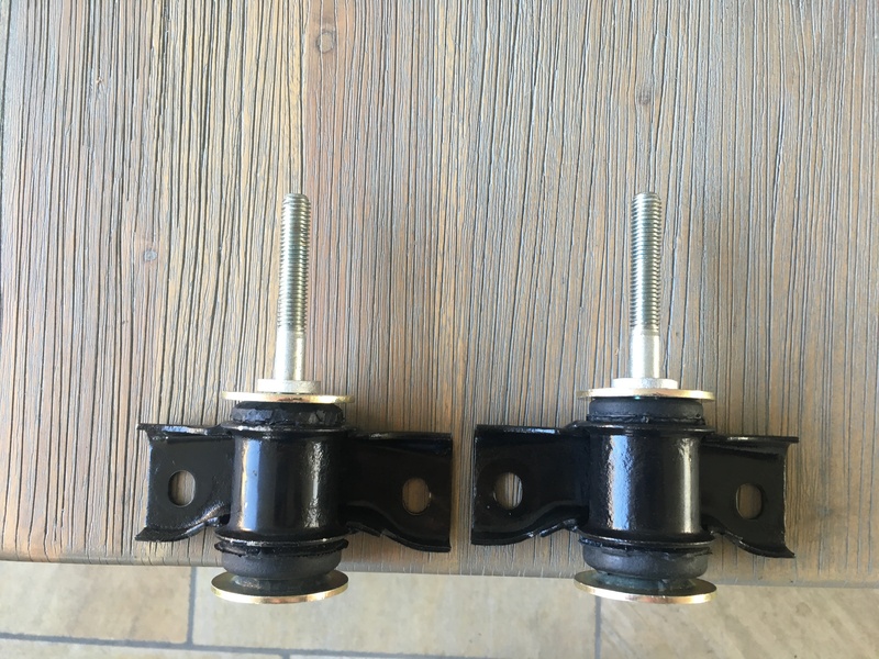

Meteen de nieuwe rubbers en kogels Op de draagarmen gezet
En de gecoate lagerhuizen voorzien van nieuwe wiellagers en stofkappen
En toen de rubbers van de stabilisator stang en de achteras binnen waren meteen gemonteerd

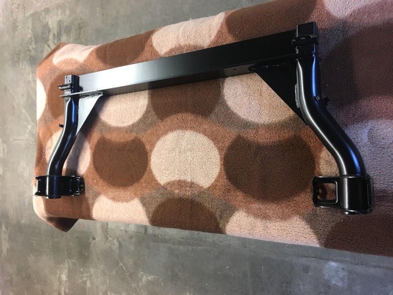

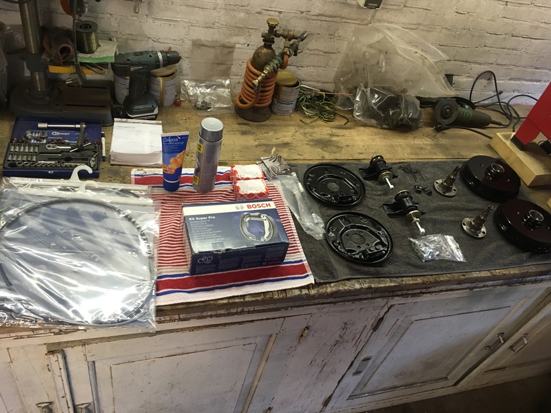

En daarna was het eindelijk tijd om de achteras in elkaar te zetten
Eerst de achterplaat en astap erop geschroefd
En de nieuwe remmen met handrem kabel
Nadat er nieuwe lagers aan de binnen en buitenkant zijn geplaatst is de trommel erop gegaan en vastgezet om daarna de andere kant te kunnen doen
En vandaag de nieuwe remleidingen erop gemaakt
Ik heb nu alles klaar om de auto straks weer op z,n wielen te kunnen zetten als hij gespoten is

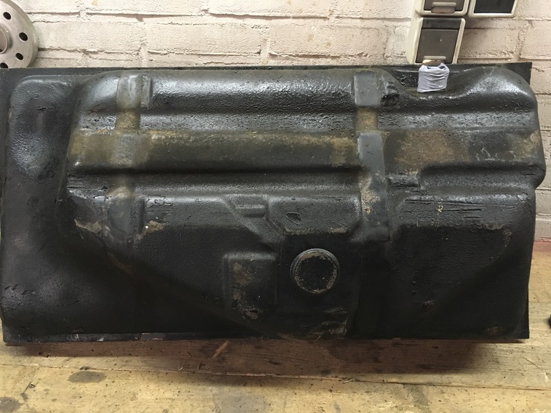

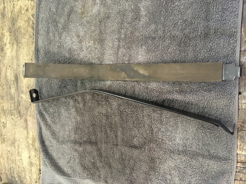

Daarna ben ik met de brandstof tank begonnen
Een van de vorige eigenaren heeft de bodem van de auto ingespoten met een of ander bitumen achtig goedje en daarom zit dit dus ook aan 1 kant van de brandstof tank
Ik heb eerst de tank helemaal schoongemaakt tot op blank metaal en toen opnieuw gespoten
Zo haalde ik hem onder de auto vandaan
En de kant met de bitumen laag
Daarna alles blank gemaakt
En alles glans zwart gespoten
Van de week nog wat nieuwe brandstof slangen halen en de vierkante rubbers terug monteren en dan is dit ook weer klaar en kan ik verder met de stuur inrichting

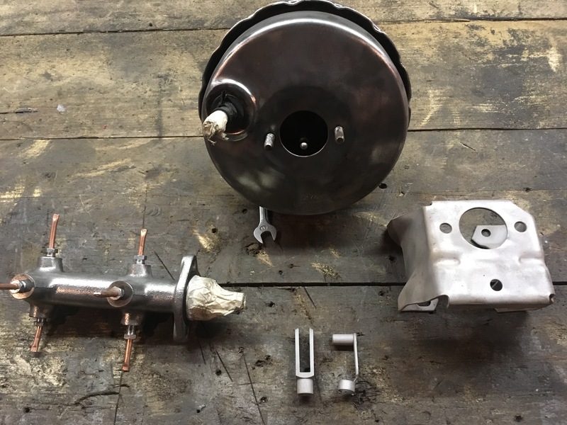

En daarna de rembekrachtiger opgefrist
Eerst alles losgehaald en schoon gemaakt
Om daarna te spuiten en weer terug in elkaar te zetten

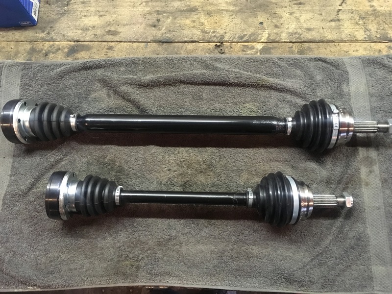

De aandrijfassen mogen natuurlijk ook niet ontbreken dus eerst uit elkaar gehaald en de oude verf eraf gehaald zodat ik ze daarna kon spuiten
Ik had besloten om 4 nieuwe homokineten te kopen aangezien deze al redelijk oud waren en ik de restauratie toch goed wil aanpakken , alleen bij het monteren van de buitenste homokineten bleek dat deze niet paste op mijn assen
Gelukkig kon ik de 2 kineten nog omruilen tegen de goede zodat ik nu 2 nieuwe aandrijfassen heb

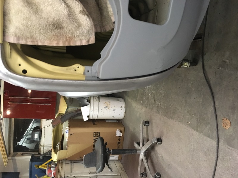

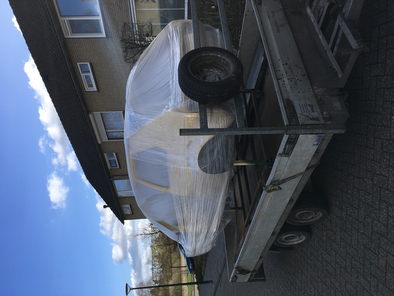

Verder staat de carrosserie ook bij de spuiter
Op de dag dat ik hem weg zou brengen hadden ze regen voorspeld dus heb ik een dag vantevoren ingepakt in folie zodat hij een beetje droog bleef
En daarna op de aanhanger en naar de spuiter

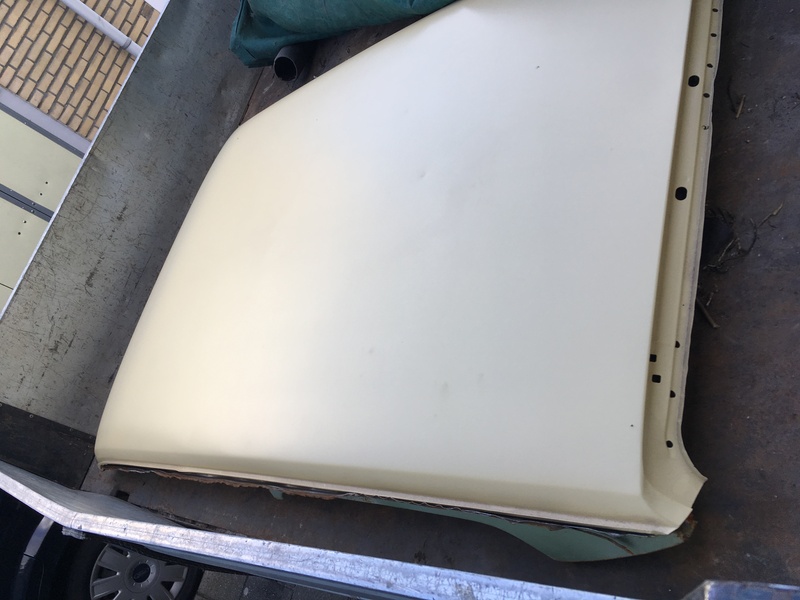

En natuurlijk gaat de dakplaat ook mee zodat hij vervangen kan worden
En een tijdje daarna kreeg ik al de eerste foto,s van de spuiter dat de dakplaat vervangen was
Zoals je kunt zien is er aan de bestuurders kant wat roest onder de plaat uit gekomen op de plaats waar de achterklep vast zat , dit is natuurlijk weg gehaald en de nieuwe dak traverse zit er nu ook in want deze hadden ze weggehaald voor het dakraam maar ik heb deze wel nodig
