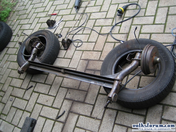

Voorpoten afgeschuurd en in de roestwerende primer gezet:
Verroeste gt achteras met de flex+staalborstel afgeschuurd..
Waarom zit er in de rechtertrommel 5 kleine deukjes?
Voorpoten zwart gespoten en blanke lak erover.
GT-achteras in de roestwerende primer:
En de achteras gespoten:
