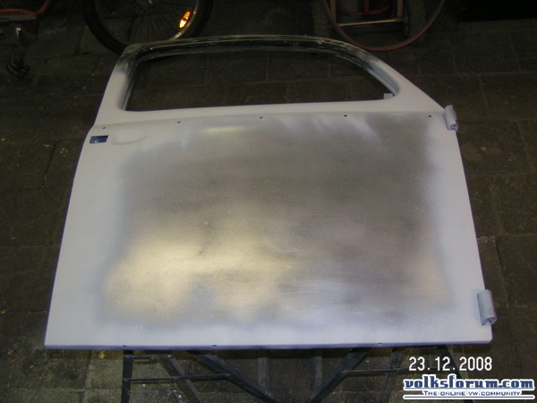

Fahrvergnugen 24-12-2008 11:07
Gisteren eindelijk lekker opgeschoten.
Daar waar de deur strakgezet moest worden heb ik hem voorzien van een flinke laag tin.
En het (tijdelijke) eindresultaat.
Paul.

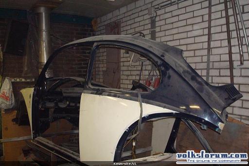

Fahrvergnugen 04-01-2009 17:22
Na een weekend goed nagedacht te hebben, is het plan van aanpak behoorlijk aangepast. omdat hetgeen ik aan de auto verander/repareer altijd dusdanig uitgevoerd moet worden dat het nooit meer overnieuw hoeft, heb ik besloten om een andere daily te kopen en de ovaal goed aan te pakken.
Nadat ik 2 dagen met de rechter dorpel heb gestoeid kwam ik erachter dat dit NIET gerepareerd kan worden met een resultaat dat mijn goedkeuring kan dragen.
Dus het volgende (ik hoop laatste) plan is; geheel uit elkaar en opbouwen als callook 1/4 mile killer die ook op straat kan en mag.
Ook dit plan zal hier te volgen zijn
Gr,
Paul.

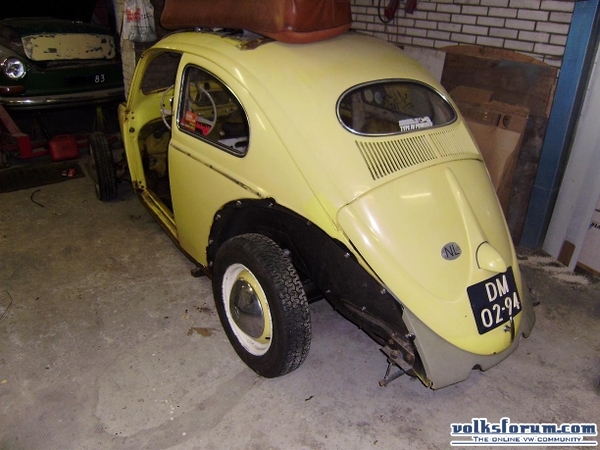

Fahrvergnugen 17-01-2009 15:57
De start van het project "Ovaal" zal nu niet meer lang duren.
De nieuwe daily staat voor de deur.
Paul.
Fahrvergnugen 28-01-2009 12:39
Gisteren begonnen met het plaats maken voor de ovaal helaas stond er een '66er in de weg, dus de slijptol maar even gehanteerd. :screwy:
Deze zal zoveel mogelijk plaatwerk aan de ovaal doneren.
Paul.

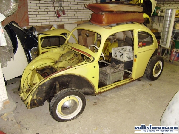

Fahrvergnugen 31-01-2009 20:11
Vandaag weer lekker met de slijptol bezig geweest.
Ik heb wat delen (groot uitgeslepen) die ik waarschijnlijk voor de ovaal kan gebruiken bewaart, en de rest zit in de oud-ijzer bak.
Dit ligt klaar voor de oud-ijzer bak.
De voor schermen incl. felsrand heb ik bewaart.
De achter panelen heb ik bewaart (links in de hoek), en natuurlijk heb ik de ragtop ook niet weggedaan.
Fahrvergnugen 14-02-2009 21:27
Vandaag begonnen met démonteren.
Als het meezit gaat hij Dinsdag van hey chassis af.
Paul.
