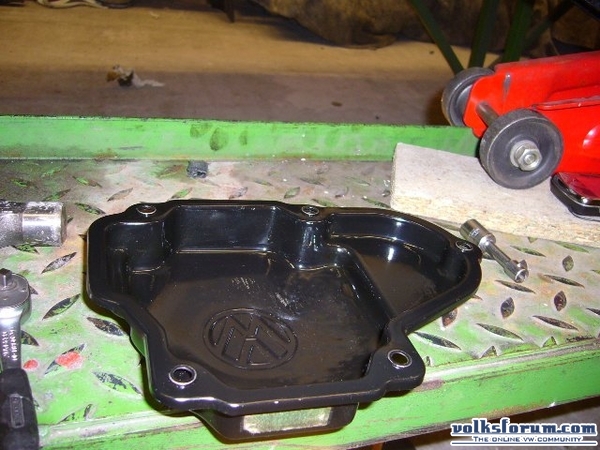

En na het monteren van de aangepaste bak moest er toch nog een beetje plaats gemaakt worden in de deksel van de 5e versnelling. Er zijn namelijk 2 versies van die ook op de twee versies van hoofdassen passen...
En de diepere deksel met iets meer ruimte voor de "langere" as.
