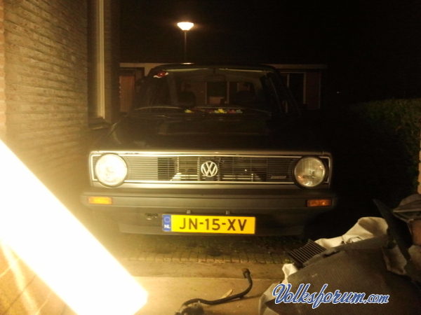

Foto's van het opbouwen tot nu..
Op naar de RDW!
En nu op voor o.a. een grotere
Mvg, Eelco

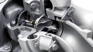

Turbo, verstuivers, vast vliegwiel, sachs koppelingssetje zijn besteld. :thumbup:
Er zullen gelijk wat pakkingen vervangen worden, de parkeerplaats kleurde al zwartig :D .
Verder alle intercoolerbuizen zwart spuiten denk ik, en er zullen nog wat bochten geoptimaliseerd worden.
Er moet ook nog een ander inlaatspruitstuk op. Denk van een ARL. En gelijk de EGR eraf. :thumbup:
Kopplingsbediening miss hydraulisch, iig nou gelijk goed want mijn kabel ligt weer door mijn schutbord.
En heb supersprint groep a te monteren. :thumbup:
