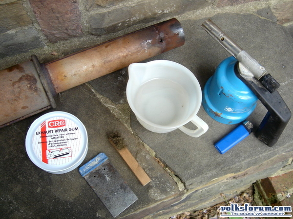

Na heel wat moeite de uitlaat uiteindelijk los gekregen, en meteen een gaatje gefixt in de voorste demper.
Benodigdheden:
roest rond het gaatje afschuren:
uitlaat verwarmen:
Beetje mastiek op het gaatje en met wat water openwrijven:
Als laatste uitlaat nog wat opwarmen zodat de mastiek uithard:

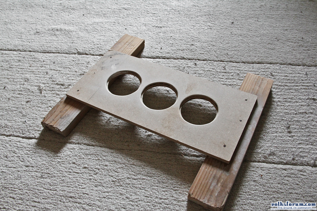

Ik wou een paneel waar de metertje een klein beetje inzakken zoals origineel bij Audi, en ben dus maar zelf beginnen frezen met de losse hand in een houten MDF plank.
foto groot:http://www.volksforum.com/albums/fi...11_original.jpg

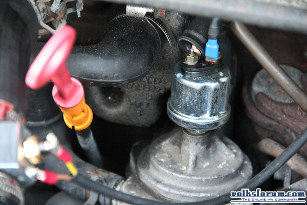

Nieuwe VAG druksensor, met waarschuwingscontact bij 1.8bar ter vervanging van de originele sensor op de oliekoeler.
foto groot:http://www.volksforum.com/albums/fi...o1_original.jpg
Olietempsensor (en adaptor voor in de radiatorslang), die ik dus ga gebruiken als watertempsensor.
foto groot:http://www.volksforum.com/albums/fi...o9_original.jpg
foto groot:http://www.volksforum.com/albums/fi...o8_original.jpg

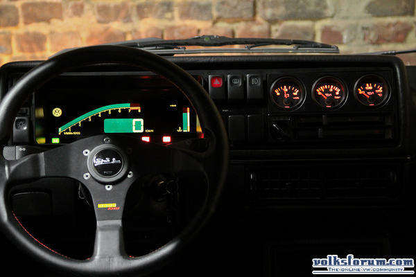

Hierjuist snel een foto genomen in de garage:
foto groot: http://www.volksforum.com/albums/fi...rd_original.jpg
Wat vinden jullie van de combinatie met de digifiz ?
arnus71 24-05-2011 22:02
Ziet er wel cool uit! Denk dat groene verlichting in de meters nog beter staat

-spyrock- 29-05-2011 21:51
Interieur met de VDO's:
foto groot:http://www.volksforum.com/albums/fi...or_original.jpg
Oliedruk sensor:
foto groot:[http://www.volksforum.com/albums/fi...r1_original.jpg
Watertemperatuur senor in radiatorslang:
foto groot:[http://www.volksforum.com/albums/fi...r2_original.jpg
