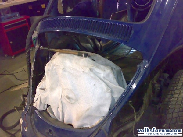

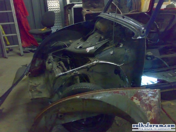

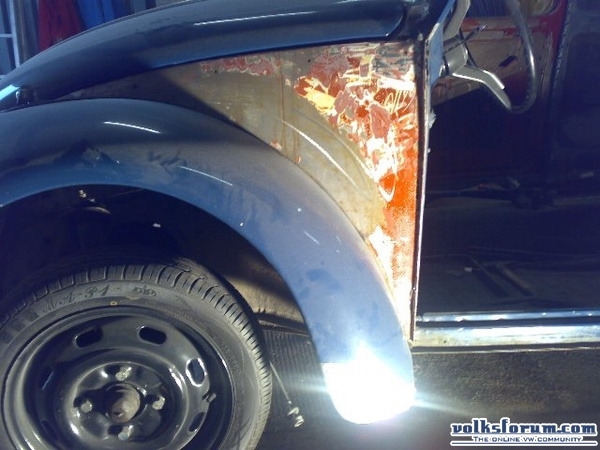

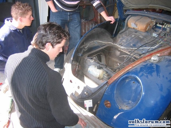

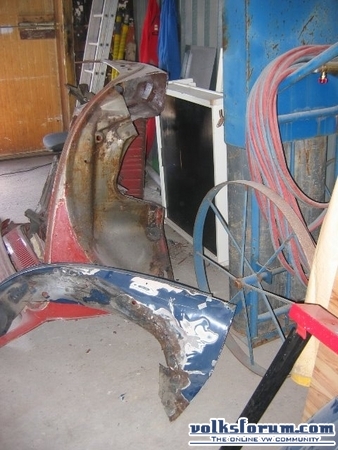

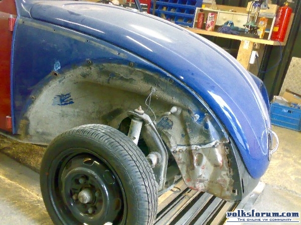

Het lassen duurt wat langer als gepland, maar ja, goed werk heeft tijd nodig nodig. Tim en Stefan doen het heel goed. Tim kan niet lopen op het moment, maar stefan gaat gestaag verder. Zelfs hele zondagen spendeerd hij eraan, petje af kerel!
Alles is al zowat uitgeslepen en gepast, nu nog aflassen!

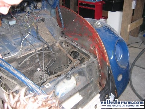

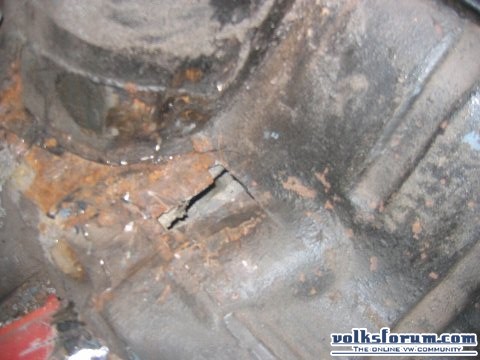

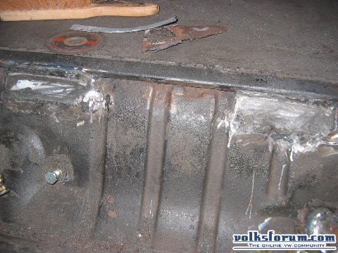

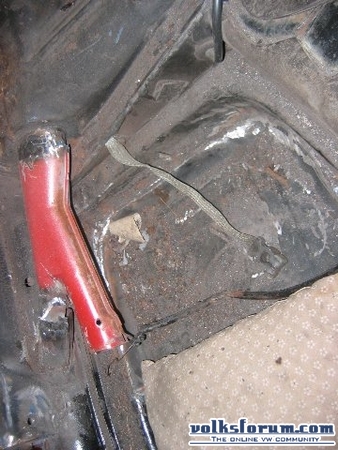

Wat een zooi komt er uit dan he! Rood is trouwens van donorkever, Deze ziet er wel bruinig uit, maar alle stukken die ik gebruikt heb zijn origineel en beter dan dat je ze kunt kopen!

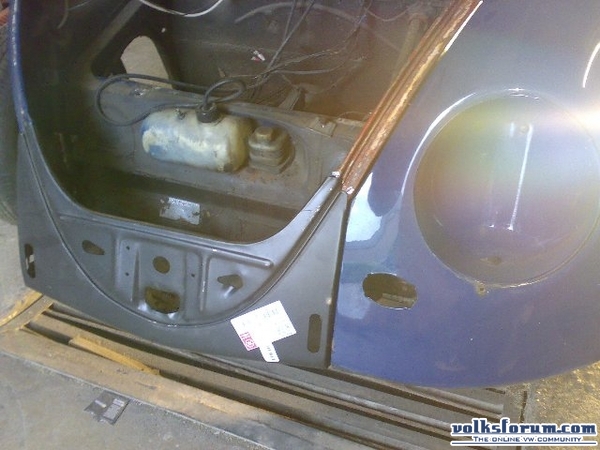

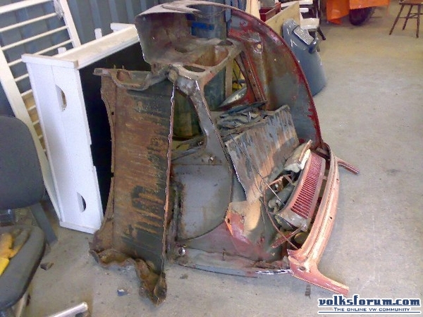

Ander voorstuk erin
Alvast een nieuw verwarming deel

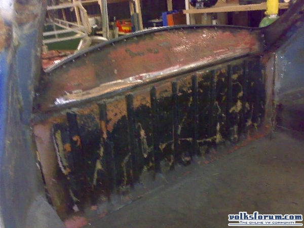

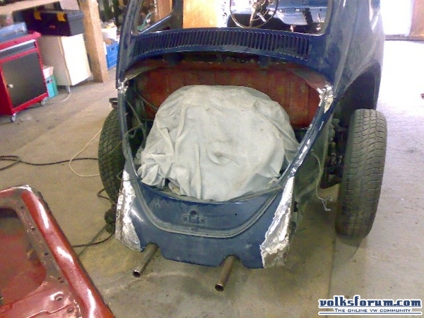

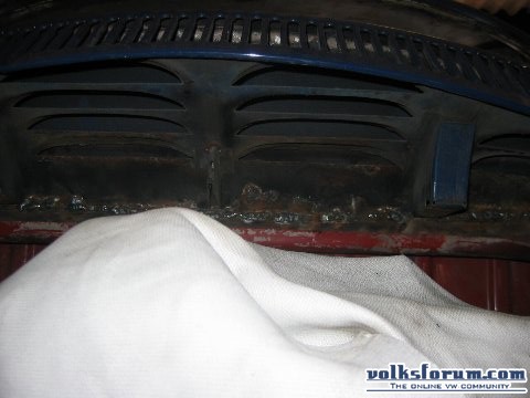

Achterkant kattebak/motorplaat vervangen, moet ook nog gelast worden.
Nog even goed passend maken
Nog niet helemaal klaar, lang leve semi-kort achterpaneel! hels ding....

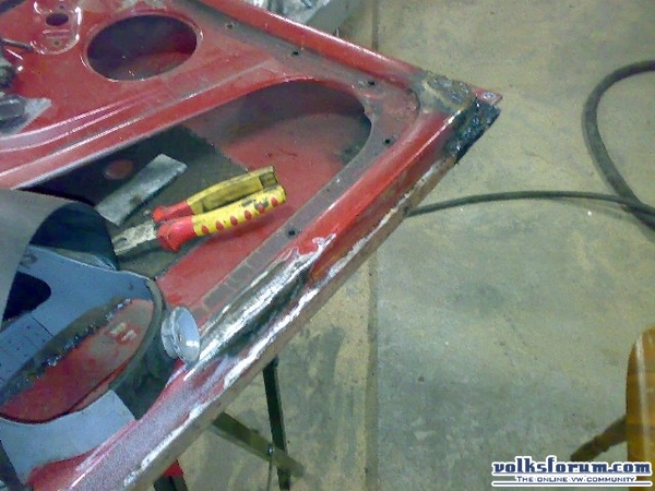

Werk aan een deur (origineel 1966!! tussenmodel!)

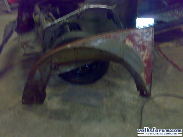

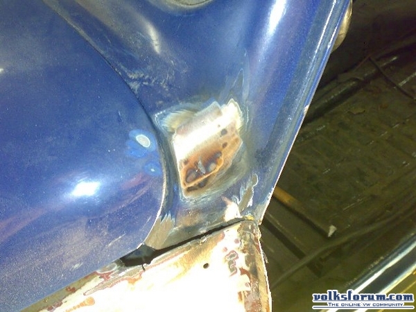

Zijpaal passend, moet nog passend, klep zit ook scheef..

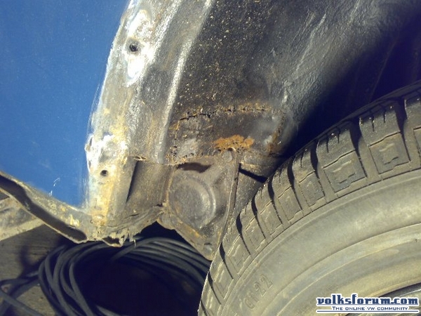

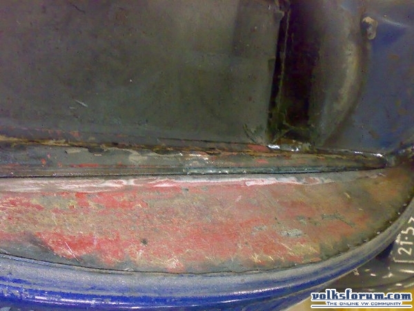

Vaagje plaatje om rot stuk te verbergen, word van binnenuit aangepast.

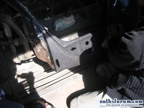

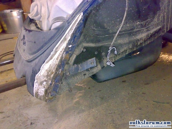

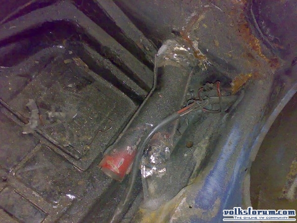

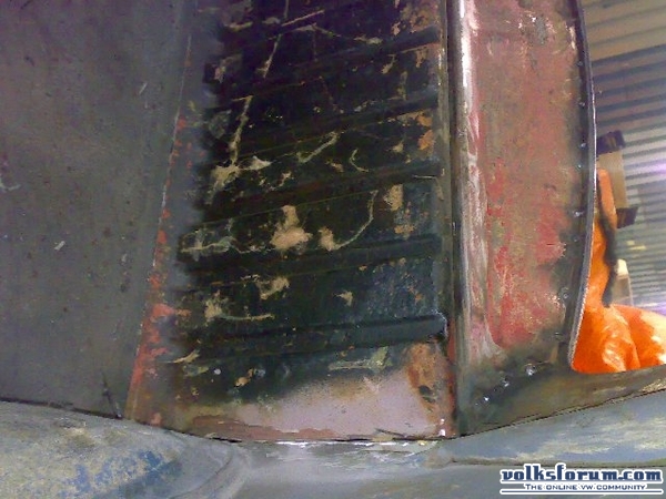

Deze zwarte steun, wat is daar benaming van (lange horizontale ding), aan de andere kant moet deze vervangen worden.

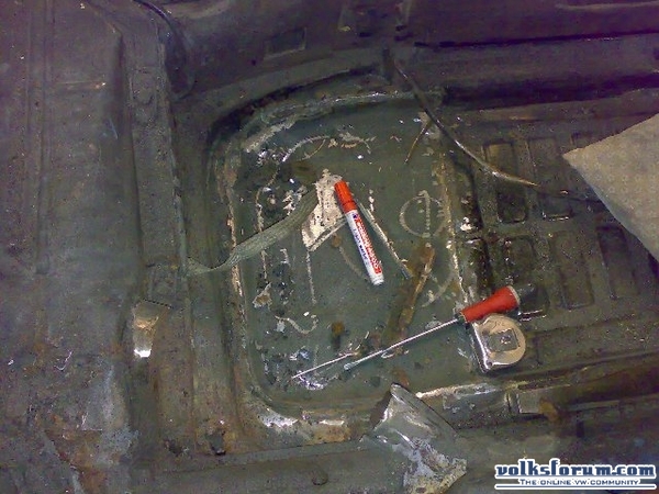

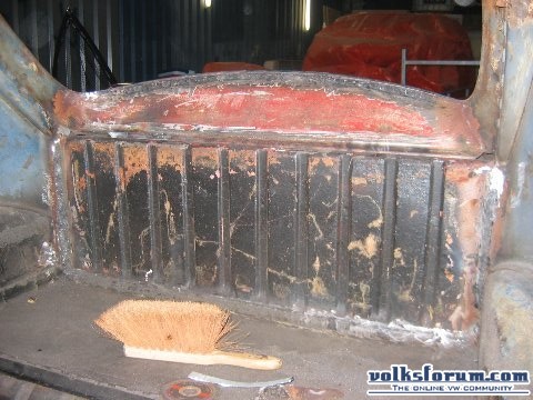

Nieuwe accuplaat!!! joehoe! check!
nogmaals achterkant

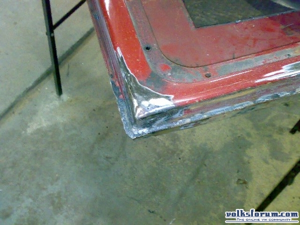

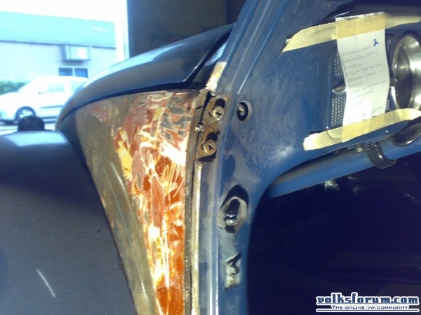

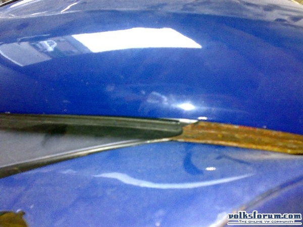

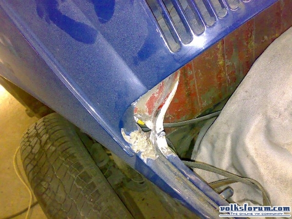

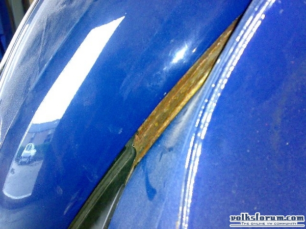

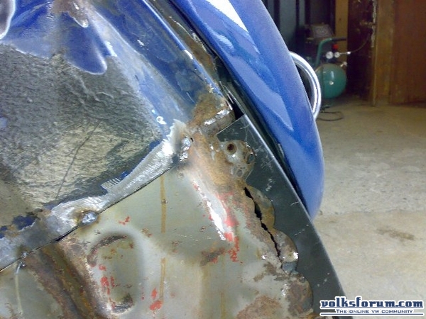

HELP! Deze kier gaat niet weg! ook al zit de klep helemaal recht erop (bovenstaande foto's zit hij niet goed). Blijft aan deze kant een kier zien, andere kant zit perfect. Deze week komt er een 66 klep, daarmee kijken of het aan de klep of aan paneel zit. Kent iemand dit???
Voordat het zijnpaneel erop ging.
Zonder kattebak!

sanderz 18-03-2008 22:22
ik denk dat jij de bumpersteun bedoelt.
ziet er allemaal goed uit, wordt wer een nette kevert
levis 19-03-2008 09:39
wat mij verbaasd is dat de kever er op de foto zo strak uit ziet en dat je er nog best wat laswerk aan hebt.
ga je hem nog steeds rollen?
die kier moet vooraan niet zo groot zijn. misschien veranderd dit nog als het zijpaneel er helemaal inzit?

Kier moeten we even kijken hoe dat op te lossen valt, komt ook wel weer goed. Het is maar metaal he???

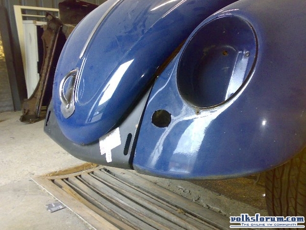

Wel nog een enorm probleem gehad, bleek dat de neus van de kever een keer een tik heeft gehad, zodat hij met nieuw plaatwerk helemaal niet paste. Na vele opties te hebben besproken bleek hij toch krom te zijn. Maar ach, er is niets wat een beetje trekband niet recht krijgt. Hihi!

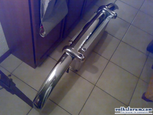

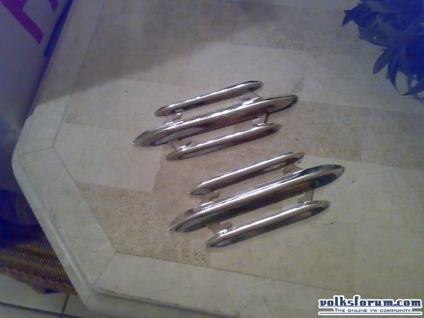

De bumpers opnieuw opgemaakt
Wat een verjaardagscadeau! Koch-stijl bumperroosters! Rick en san bedankt!
