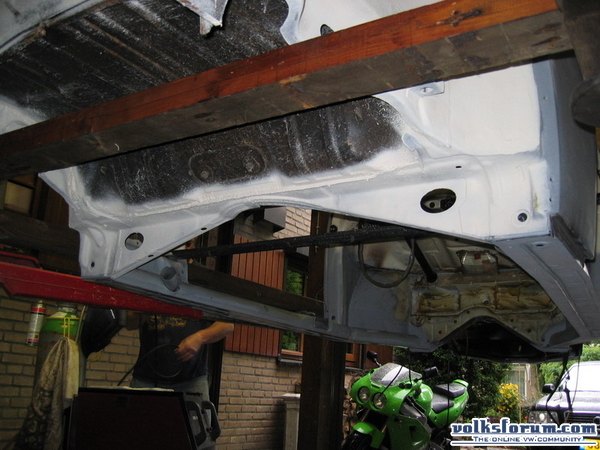

Gisteren weer een hele 'Kever'-dag, met behoorlijk wat vooruitgang gelukkig!
De achterkant is nu helemaal klaar (binnenschermen afgelast en in bescherming gespoten, achterpaneel -afneembaar!!- bevestigd, hoekplaten afgewerkt, dorpels afgewerkt en onderkanten geplaatst, B en A-stijl las-aan-dorpel afgewerkt).
Resteert nog de neus: laswerk afwerken. Ook zijn de randen van de kofferbak helemaal rot (onder de opgelaste rubber-klemrandjes), die worden nieuw gezet maar daar moeten we helaas nog een weekje of twee op wachten.
We zijn dus alsvast maar begonnen met schuren en spuitklaar maken (schiet nu wel echt op!)

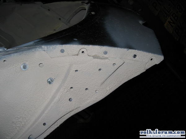

Binnenscherm linksachter afgewerkt:

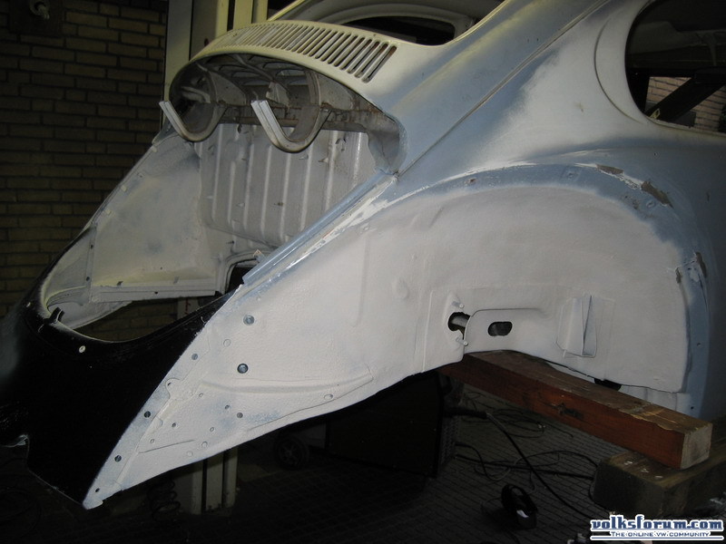

Achterpaneel op zn plaats en motorruimte afgewerkt:
Achterpaneel (blind) afneembaar:
Binnenscherm rechtsachter afgewerkt:

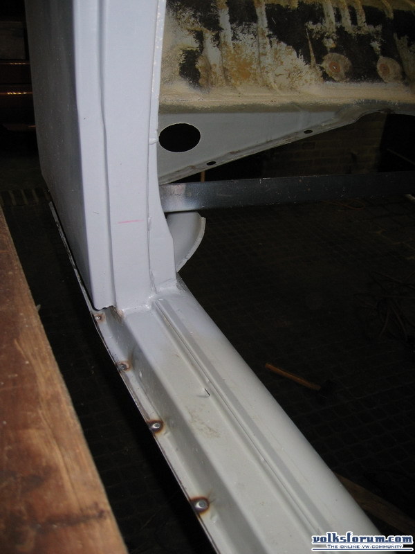

Dorpels, kachelkanalen, binnenschermen en hoekplaten aan binnezijde afgewerkt:

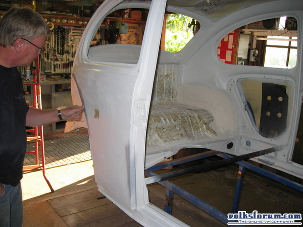

A-stijlen gelast:
B-stijlen gelast:
De Kever lacht weer :)

hoe heb je dat achterpaneel afneembaar gemaakt?
ben benieuwd naar het eindresultaat, maar dit is geen tussendoortje, eerder een resto. Nice!
Stijn 03-08-2006 19:06
Nee, tussendoortje is het al lang niet meer, de doelstelling van dit project is behoorlijk veranderd! Maar goed, als het Kevertje nu klaar is mag 'ie er ook best zijn denk ik...
Het achterpaneel zit geschroefd, 3 stuks per kant aan de zijkant (in de rand waar het spatbord tegenaan zit, met verzonken kop) en twee in de motorruimte om het binnenblik aan de binnenkant tegen het binnenscherm te drukken (zie foto's).
Afneembare achterpanelen worden vaker toegepast maar dan vaak met schroeven in het zicht. Dat wilde ik dus niet, op deze manier zie je er niet aan af dat het afneembaar is. Nadeel is wel dat de spatborden eraf moeten om het te demonteren (ach ja).
