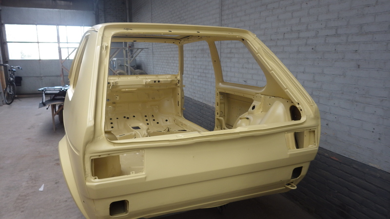

De golf is terug
Het zandstralen is gelukkig goed gegaan en er is geen plaatwerk vervormd door het stralen dus daar ben ik erg blij mee
Verder staat hij mooi in de epoxy primer en is hij nu goed beschermd tegen roest
Helaas zijn er met het weg stralen van de plamuur nog wel wat roestgaten tevoorschijn gekomen en ook het voorfront is veel erger qua deuken dan ik dacht
Ik heb gisteren een nieuw voorfront gekocht dus die komt er nog op en ook de roest gaatjes moeten nog eruit gehaald worden
Ik heb de achterklep ook laten stralen maar deze is aan de onderkant helemaal verrot ( niet te zien op de foto) dus daar moet ik nog een vervanger voor zoeken
En zo staat ie weer thuis
Ik heb bij de vw team Brabant meeting in Oss een kapje kunnen kopen voor het achterlicht dus die zijn ook weer compleet

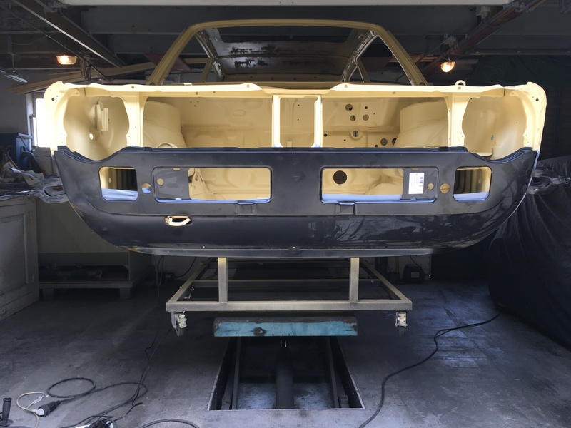

Toen de auto terug kwam van de straler was het al snel duidelijk dat het voorfront vervangen moest worden want onder de plamuur zaten verschillende grote deuken en op de hoek zat een beetje oplap werk van een vorige eigenaar
Ik kon nog een origineel voorfront kopen en het was ook snel in huis zodat ik weer verder kon
Gelukkig viel het wel mee om het oude voorfront eraf te halen , ik had namelijk verwacht dat dit heel erg rot werk zou zijn met heel veel puntlassen die zouden moeten worden uitgeboord maar in werkelijkheid waren het maar 2 rijen puntlassen en en stuk of 25 losse puntlasjes dus met een uurtje had ik het oude front al los
Omdat ik nu heel goed bij de binnenkant van de voorste dwarsbalk kan heb ik meteen maar de binnenkant opgeschuurd,ontvet en in de epoxy primer gezet om roestvorming in de toekomst tegen te gaan
Er zat bijna geen roest in de dwarsbalk dus dat was wel fijn , wel zaten er wat zwarte puntjes op de flenzen aan de buitenkant van het front ( bij de twee wielkasten maar dat heb ik met mijn klein thuis zandstraal pakketje gelukkig goed weg kunnen halen
Hier is de binnenbalk al wel in de epoxy maar de flenzen nog niet gestraald
En even het front gepast en het past precies , maar dat had ik ook wel verwacht van origineel plaatwerk
Na het passen alles afgetekend voor het proplassen,gaatjes erin gemaakt en in de doorlas primer gezet om vervolgens de plaat vast te lassen ,af te slijpen en meteen in de epoxy te zetten
De paravaan was het volgende klusje dus na het monteren van de motorkap en zijschermen heb ik de goede positie bepaald voor de paravaan zodat niet alleen de ruitenwisser straks weer goed past maar ook dat al het plaatwerk van de voorkant netjes aansluit , daarna zijn de motorkap en de zijschermen weer eraf gehaald zodat ik beter kan werken
Na het maken van de proplas gaten heb ik eerst een groot gedeelte van de onderkant in de epoxy gezet omdat ik er nu nog goed bij kan,ook omdat straks onder het gebied van de paravaan veel water zal komen dus is het beter om dit maar goed te beschermen
De stukken die niet in de epoxy kunnen omdat er nog gelast moet worden zijn in de doorlas primer gespoten om na het lassen weer alles in de epoxy te zetten
En daarn vast gelast en afgeslepen
En in de epoxy
Bij het kleine vierkant je op bodem van de waterbak zat nog een klein gaatje en die heb ik dicht gelast vandaar de grijze epoxy
Verder ook de bodem drager terug gelast en in de epoxy

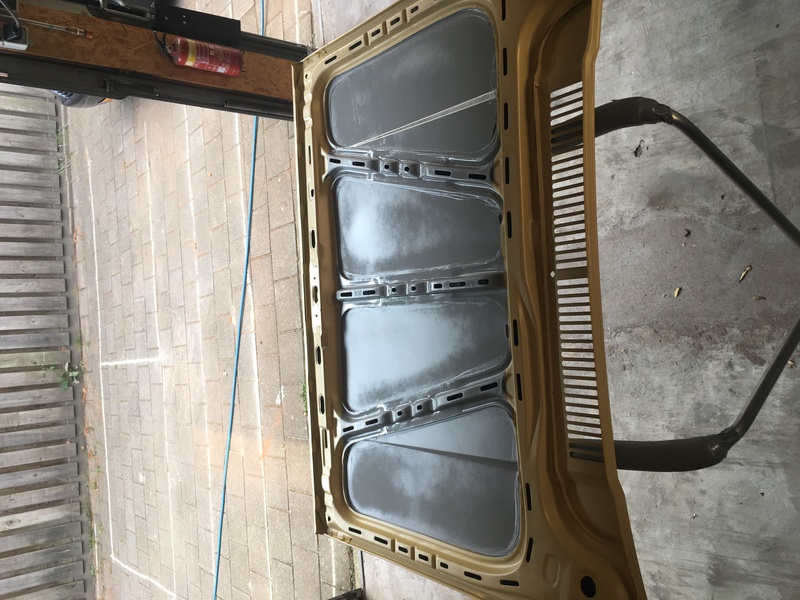

In overleg met de zandstraler is besloten dat ik de onderkant van de motorkap zelf zou schoonmaken en in de epoxy zou zetten
Hij was erg bang dat als hij de onderkant en vooral het frame zou stralen dat de kap door de warmte zou gaan vervormen
Dus heb ik zelf de onderkant schoon gemaakt en en de epoxy gespoten

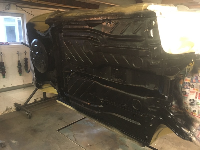

Omdat de vorige wielkast rand omgerold/afgeslepen waren en de wielen eigenlijk maar net paste leek het me slim om deze randen ook te rollen
Ik mocht van iemand een apparaat lenen om de wielkast rand om te rollen maar dat betekende wel dat de achteras terug gezet moest worden dus heb ik mijn oude achteras weer opgezocht en deze eronder gezet
Zoals te zien is op de foto had ik eerst mijn schroef demper er opgezet alleen werkte dit niet want nu kwam de achteras te ver omhoog het chassis in en daarom kon ik de roller niet in de goede hoek krijgen om te rollen
Om dit probleem op te lossen heb ik een stuk buis gepakt en daar een stukje draadstang op gelast en aan de onderkant een gat doorheen geboord en dit vervangen voor de schroef demper
Ik had ook de schroefveer kunnen verdraaien , maar daar kwam ik halverwege pas achter :tongue:

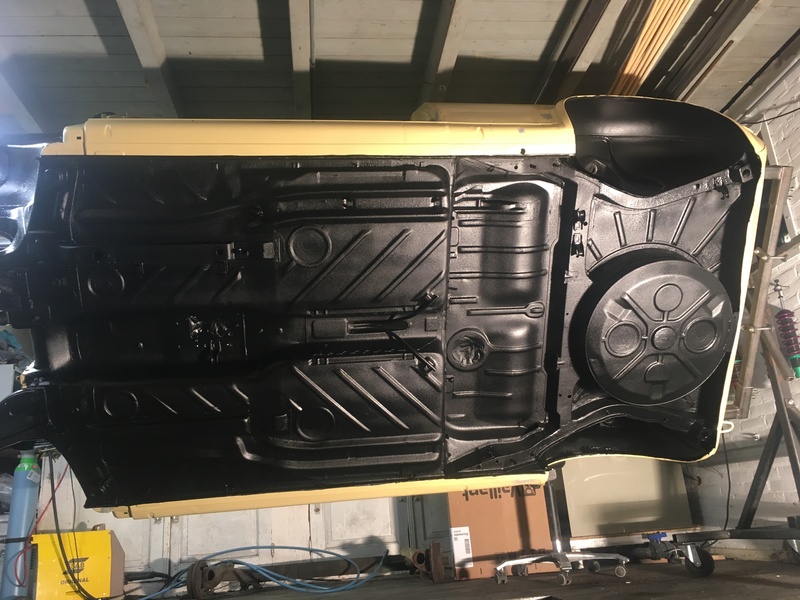

Na het omrollen ben ik begonnen met het afstrijken van de naden met kit ik heb eerst alleen de onder en buitenkant gedaan omdat ik graag deze week de auto in de bodyshutz wou zetten ivm het weer
Omdat ik geen al te geweldige verwarming in m,n garage heb en omdat het deze week nog wat warmer en droger werd leek het me slim om dit deze week te doen
Na het afstrijken heb ik alles goed afgeplakt wat niet in de bodyshutz gespoten mocht worden en zijn de delen die wel gespoten worden schoongemaakt
En na het afplakken is het gespoten met dit
Eerst is de onderkant gespoten
En daarna de wielkasten
Om vervolgens al het afplak materiaal eraf te halen en eens goed naar het resultaat te kijken
Ik ben echt heel erg blij met het resultaat
Omdat ik nog nooit iets met een compressor gespoten had was ik erg bang voor druipers/zakkers maar dat is gelukkig niet gebeurd en het eindresultaat is ook mooi strak
Vandaag heb ik de binnenkant nog afgekit en morgen doe ik de motorruimte nog
