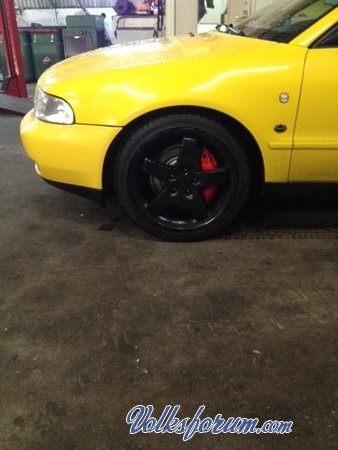

Ron mk1 27-02-2014 21:05
[IMG]
[/IMG]
Ze zitten , had wat voeten in de aarde maar toch op zijn plek gekregen. :D
Zondag waarschijnlijk de achterzijde vervangen voor geventileerde schijven en klauwen . :thumbup:
Als alles naar zin is dan stappen we over op geperforeerd , helaas alleen leverbaar voor de voorzijde .
Je kan ze achter laten boren , maar kost 70 euro ex per schijf . Daar moeten we nog even over denken . :rolleyes:
Morgen maar even zwarte brembo stickers laten maken , of zijn er nog mensen met een ander leuk idee voor op de klauw? :D
opa-hans 27-02-2014 21:38
Ik vind het knap dat het je gelukt is ze
zelf helemaal "pas te maken" :thumbup:
Ik vind dat rood niet mooi, maar dat is
geheel persoonlijk ;)

Johan1982MK1 27-02-2014 22:22
Goed gelukt zo te zien :thumbup:
Ik vind het super deze kleurencombi :D :thumbup:
