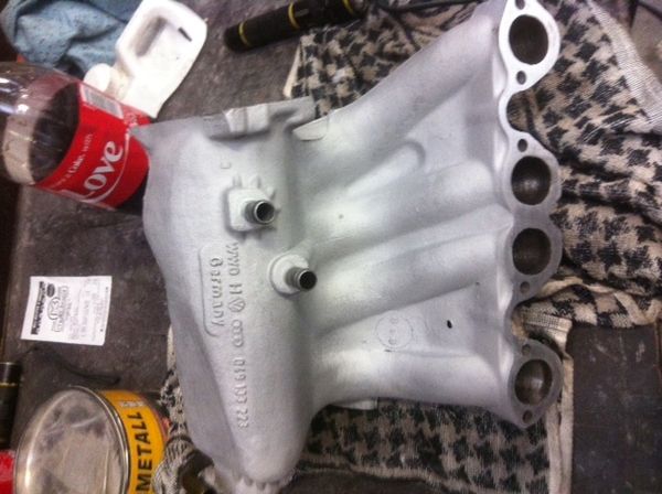

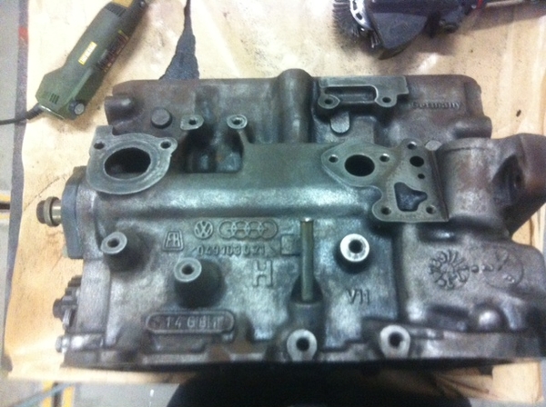

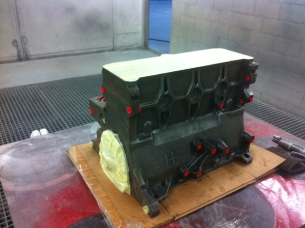

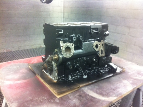

intussen al terug enkele foto's voor de volgers van dit forum
motor is klaar om terug te worden gemonteerd.
boite opgekuist
inlaatspruitstukje inlaatkanalen gepolierd
motorblok klaar om te spuiten
hittebestendige lak
