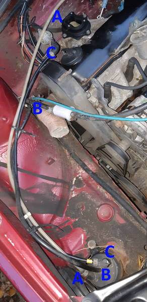

de aansluiting boven in is dus voor dat koolstoffilter en dan heb ik nog die slang met dat grijze potje, daar zit een aansluiting op naar de kabelboom. na dat potje volgt een bochtje met daarin een een kunstof pijpje wat doorgeknipt is.
PaulV 14-10-2020 08:28
sorry, net ff snel gekeken maar dat slangetje komt uit het inlaatspruitstuk, net boven het verwarmingselement :confused:
DragonGr Dragon 14-10-2020 20:32
Ik heb even een foto gemaakt van waar de 2EE van @Carel Ha vroeger zat... ;-)
De dikke slang op dat potje rechts van de carb is "A".
Slang "B" gaat naar de tank(ontluchting).
Slang "C" gaat via dat grijze klepje met aansluiting op de kabelboom naar de achterkant van het spruitstuk.

ik ben er niet uitgekomen met de aansluiting van de ecu, waren me ook veel te veel draden. Ontstekingsmodule via een schema hier los aangesloten. Via marktplaats een 2e gekocht die verkocht werd voor onderdelen. Die past er 180 graden gedraaid op, zat een of ander groot vacuum ding in de weg, die eraf gehaald. er mist ook iets aan de achterkant, geen idee wat. onder aan de carb komt een zwart draadje, geen idee waar dat voor is dus niet aangesloten. choke ook niet want de wateraansluitingen zitten nu aan de verkeerde kant en het kabeltje is afgebroken.
Dus eigenlijk alleen benzineslang en gaskabel aangesloten. Omdat ik het niet kon laten sleutel omgedraaid en het gekke ding deed het meteen. Proefrondje gedaan en loopt lekker, stationair loopt die iets te hard maar vindt nergens een afstel mogelijkheid. Maar al met al me happy :)

Toerental wordt geregeld door de ECU op 900. Als hij hoger zit regelt hij dus niet goed.
