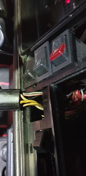

Enkel heb ik nog een volgend probleem.
Na de motor er terug in lag, werkt mijn verwarming niet meer en ervoor werkte die zonder probleem.
Zekeringen en bedrading heb ik al nagekeken.
Hoe kan ik testen dat het de blazer is die kapot is, of die wel stroom krijgt?
VeeDubber 28-12-2020 20:57
Het is dus de ventilator van de verwarming die niet meer werkt?
Zou de voorschakelweerstand of de motor kunnen zijn. Hier gaan wel dikke, dedicated kabels naartoe, dus misschien even checken of je een rode, rood/gele of bruine kabel los hebt liggen? Testen zou ik gewoon met de spanningszoeker doen; Met de klem aan massa prikken op de plus, met de klem op plus, prikken op de massa. Dan weet je al een hoop meer.
Mk1_er 28-12-2020 22:12
Ja, als ik aan de knop draai om de verwarming op te zetten, doet die het op geen enkele stand.
Bedankt ga ik van 't weekend allemaal eens nakijken en na meten.
Mk1_er 01-01-2021 21:15
Heb alle draden nagekeken en zover ik kan zien zit er niets los.
Heb de schakelaar even losgehaald, op welke draden hier kan ik eventueel na meten?
Heb al eens geprobeerd, maar krijg geen meting op het scherm.
VeeDubber 03-01-2021 20:15
Het is een redelijk simpele schakeling;
- Je krijgt op 1 draad spanning binnen (waarschijnlijk vanaf zekering 10), deze kun je nameten door de spanning te meten tussen massa en deze draad. Je moet hier 12V meten als je auto op contact staat/loopt.
- De andere 3 draden zijn voor de 3 standen. Je kunt de schakelaar er dus even uit halen en doorpiepen (weerstand meten) van de spanningsdraad naar de 3 verschillende standen. Deze zou in principe 0 of heel dicht daarbij moeten zijn.
Mk1_er 04-01-2021 21:35
Aan de zekering krijg ik netjes 12V
Dan de de drie standen schakelaar met contact aan, meet ik 12V vanaf stroomdraad aan schakelaar naar alle drie standen netjes 12V. Die 12V valt weg als je hem in stand 1, 2 of drie zet, maar dat zal normaal zijn denk ik ?
Dan schakelaar eraf om weerstand te meten ( met contact af, met contact aan meet ik geen weerstand) en die meet ik alle drie de standen 27 ohm.
Heb met een stukje draad zelf eens doorverbonden waar de schakelaar opzit, maar werkt ook niet.
Dan heb ik het bladkorfje er eens afgenomen en rechtstreeks 12V opgezet en die werkt netjes.
Zou het dan aan de weerstand kunnen liggen?
VeeDubber 05-01-2021 08:57
Lijkt me een logische conclusie, maar stand 3 van de schakelaar gaat rechtstreeks naar de motor (dus zonder weerstand). Ik zou eigenlijk verwachten dat deze het dan wel deed. Heb je een goede massa bij de motor? Met andere woorden; heb je alleen 12V bijgeprikt en deed hij het toen (dan zou ik zeggen dat de weerstand het probleem is) of heb je er ook een massa bijgelegd (in dat geval de massadraad van de motor checken)
Mk1_er 05-01-2021 20:28
Heb 12V van een externe batterij genomen zowel massa als plus. Dan zal ik eens proberen met enkel de plus te nemen dan.
En je bedoeld de massa van het motorblok nakijken?
VeeDubber 06-01-2021 12:12
Ah, dat veranderd de zaak. Conclusie is dan dat de ventilator goed is, maar we weten nog niet of de bekabeling naar de motor goed is.
Voorbeeld:
Je meet 12V op de ingang van de schakelaar, zet hem in stand 1, dan moet je op die draad ook 12V krijgen. Nu kun je door naar de ventilatormotor, daar dezelfde draad weer opzoeken en meten of er 12V op de ventilatormotor aan komt. Als dat zo is, moet je controleren of je een goede massa hebt. Dit doe je door van de bruine draad (aan de motorkant) de weerstand te meten naar de massa (een blank stuk staal of massapunt in de auto). Ook deze moet weer bij 0 in de buurt liggen.
Op basis van wat je hier boven hebt geschreven komt er geen 12V aan bij de motor of is je massa niet goed.
Mk1_er 06-01-2021 18:18
Nee, je mist even iets ik had aangegeven dat ik vanaf ik de schakelaar al op stand 1 zet de 12V wegvalt, ik meet enkel 12V volt naar alle drie de standen als hij in stand nul staat.
Hieronder de foto van de blazer, waar zet ik even enkel de plus op, is dat op de gele draden? Of op die bruine?
Om te zien of het aan de massa ligt.
VeeDubber 06-01-2021 19:12
Dan heb je een kortsluiting ergens. Ik zou zeggen in de weerstand, maar dat kun je weer meten.

Mk1_er 06-01-2021 22:46
De verwarming werkt voorlopig weer terug.
Heb eerst nog de weerstand liggen meten, maar die was goed, aan de motor van de blazer zelf, deze was ook goed.
Dan heb ik met een aparte batterij nog eens de plus en minpool aangesloten waardoor de blazer werkt.
Maar als ik deze afkoppelde bleef hij gewoon draaien en werkt in alle standen. Ook contact even terug af en aangezet en deze bleef werken. Ben benieuwd of die het morgen nog doet. Maar ik denk dat het hoogst waarschijnlijk dan aan de weerstand zal liggen.
Alvast bedankt nog eens voor de hulp.

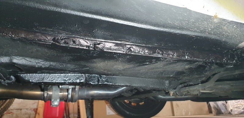

Vrijdag eindelijk bij de keuring geraakt.
De vorige punten van afkeur waren de g60 motor schijfremmen lichten en ingedeukte/gescheurde balk onderaan en de hoge uitstoot.
Balk heb ik laten lassen en was in orde. Maar dan heb ik weer een opmerking dat de onderkant/bodemplaat beschadigd is, maar dat is gewoon een opmerking.
