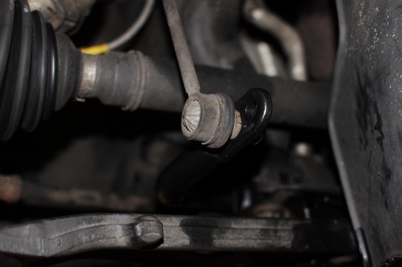

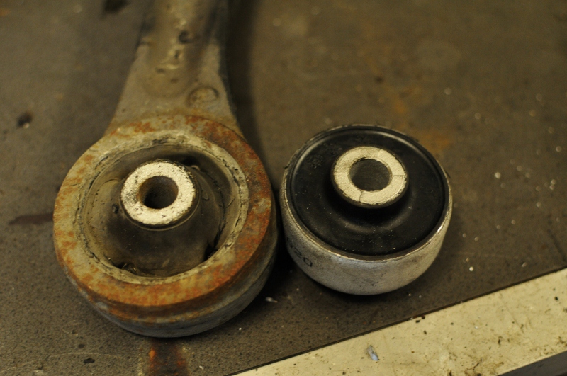

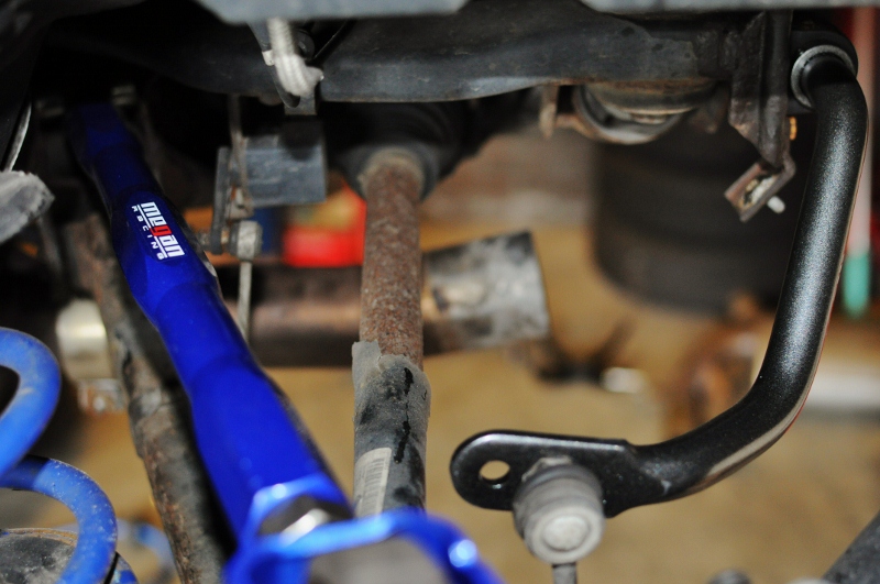

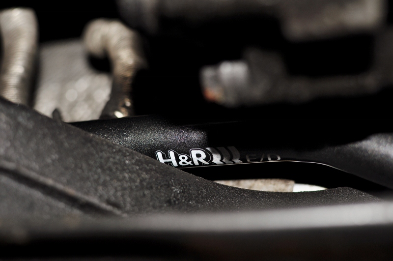

Vandaag lekker aan het klussen geweest aan de S3. Voor het eerst in weken dat ik weer eens met auto's bezig ben :) Voor + achter H&R stabilisatorstangen, achter verstelbare Megan Racing draagarmen en voor massieve draagarmrubbers geplaatst. Verschil met origineel betreffende de stab.stangen is behoorlijk! Voor is nu 25mm ipv 19mm en achter 21mm ipv 15mm. Ook wel relaxt dat je ze iets af kan stellen afhankelijk van waar je de koppelstangen monteert. De Megan Racing draagarmen zijn in lengte verstelbaar wat als voordeel heeft dat ik nu achter ook camber kan stellen. Draagarmrubbers voor zijn niet zo spannend, maar was wel een aandachtpuntje. De originele zijn niet massief en waren ook nog eens behoorlijk gaar .. oftewel opbokken. Woensdag uitlijnen bij de one and only Lammert v/d Meulen en dan zondag knallen @ Assen :thumbup:
