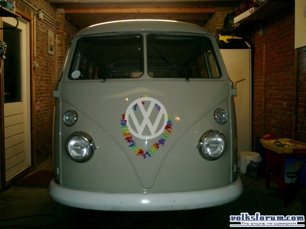

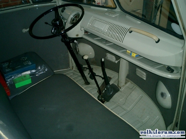

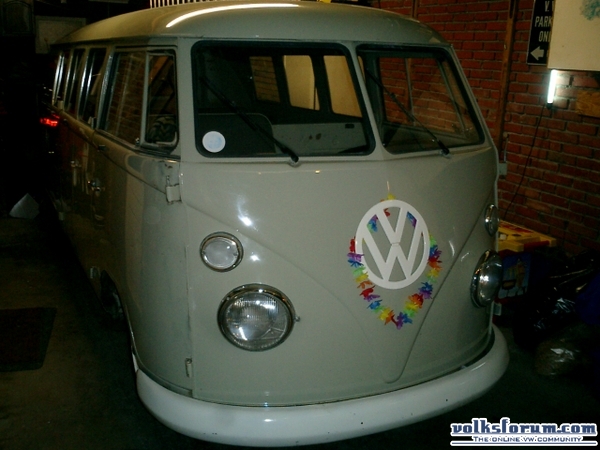

vandaag even de voorste sprintstars gemonteerd,
achter kan pas, als de straight axle kit erop zit...
en een foto van de binnenkant, zoals ie er nu bij staat..
samen met de variant op de oprit:
retro hans 03-08-2008 18:01
topper Hajee!!!!
ziet er super uit!!!
groeten hans..

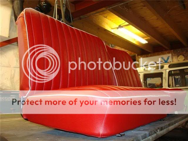

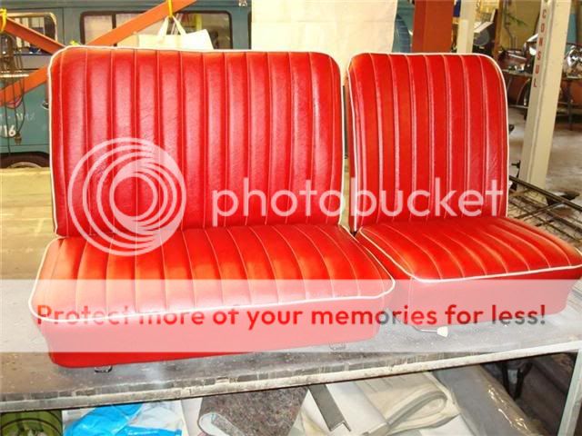

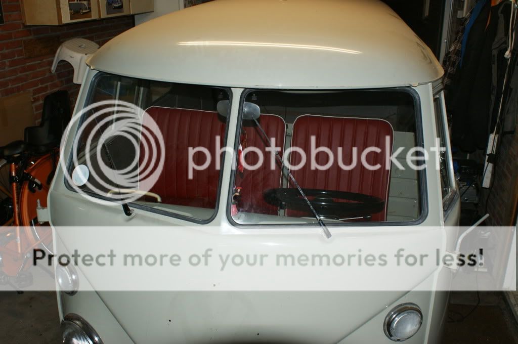

hajee 29-08-2008 07:16
vanmorgen vond ik een verrassing op het blog van kieft&klok ik had namelijk mijn voorstoel en bank daar naar toe gebracht om te laten bekleden, staan de foto's van de nieuw beklede zittingen al op het blog!!
@Marcel van K&K :thumbup:
retro hans 29-08-2008 16:10
Zo Hajee..
ziet er puik uit!!!
hajee 29-08-2008 16:42
Originally Posted by retro hans
Zo Hajee..
ziet er puik uit!!!
jawel he? is in het echt wel donkerder dan het zo lijkt..
achterbank moet nog, maar die is nog niet binnen(de creative slaapbank) :thumbup:

hajee 30-08-2008 22:03
vandaag de voorstoel en de voorbank al vast teruggekregen,
en meteen teruggezet in de bus,
de rest komt later...
levis 31-08-2008 09:45
lekker kleurtje, strak bekleed zeg!!

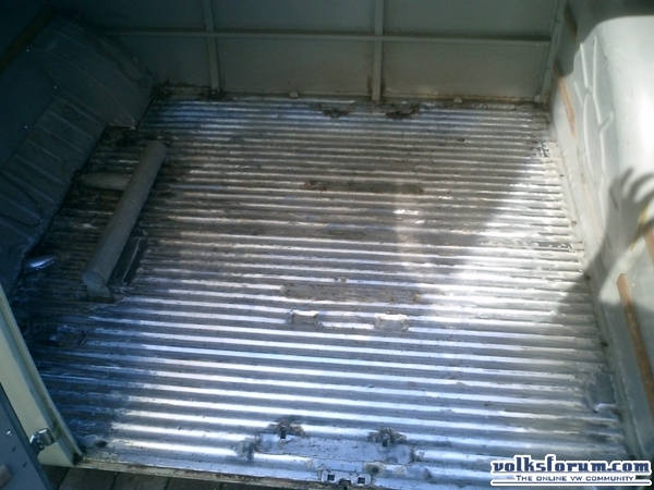

hajee 04-09-2008 18:25
aangezien het gedeelte voorin helemaal klaar is, maar eens met de laadruimtevloer bezig gegaan..aangzien deze ietwat vliegroest had, maak ik het kaal, zet het in de epoxyprimer, en lak het dan af, voordat er een mooi vloertje overheenkomt, ik gebruik een scotchbrite borstel op de boormachine, zodat je wel de lak en de roest eraf haalt, maar het plaatwerk nagenoeg niet beschadigd..
even een paar fotootjes van de bezigheden:

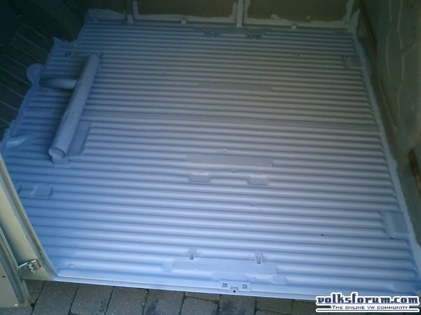

hajee 14-09-2008 15:25
zo vandaag weer even bezig geweest...
vloertje was dus helemaal kaal:
na schoonmaken ontvetten ed..
2 lagen 2K epoxy erop gezet..moet alleen nog een keer aflakken met normale lak..
