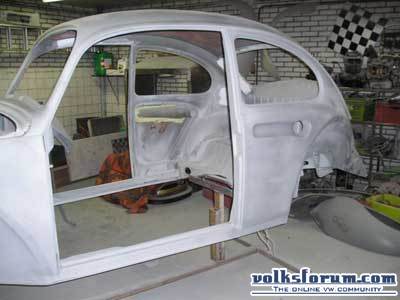

Daarna de binnen zijde van de wieldopjes in de bodyschutz gezet, aangezien deze snel krokant worden volgens de ervaringen van anderen:
Toen was het tijd om aan de body te beginnen!
Dacht dat ik al een eind was met leeghalen ervan, helaas viel dat even tegen, vooral de stuurkolom eruit halen.
Maar uit eindelijk was het vooronder dan toch helemala leeg, alleen dan rijst/reist vraag waar te beginnen???
Hopelijks heb ik die vraag voor komend weekend beantwoord want dan moet ik weer verder!!!

vwcrewcab 29-12-2007 15:40
Tis weer een tijdje geleden, allemaal vervelende dingen tussendoor als wintersport enzo :respect:
Heb inmiddels de bandenbak en t*ringzooi eromheen vervangen, maar het gaat toch serieus tegen steken om al die rotte stukken te vervangen, plus de tijd die het kost.
Daarom ben ik eigenlijk op zoek naar een reeds gelaste body, die ik bijna alleen strak moet zetten en spuiten. Het begint ook steeds meer te kriebelen om eindelijk weer eens te kunnen rijden in 1 van mijn eigen vw-tjes.

Maar het wordt toch een originele 72-iger carrosserie, die ik morgen op ga halen, klein beetje werk, maar als ik de verkoper mag geloven val het heel erg mee.
Nienke Bug 11-01-2008 20:28
Ben benieuwt, hoop iig voor je dat het mee valt kwa laswerk :thumbup:
grt Bonne
