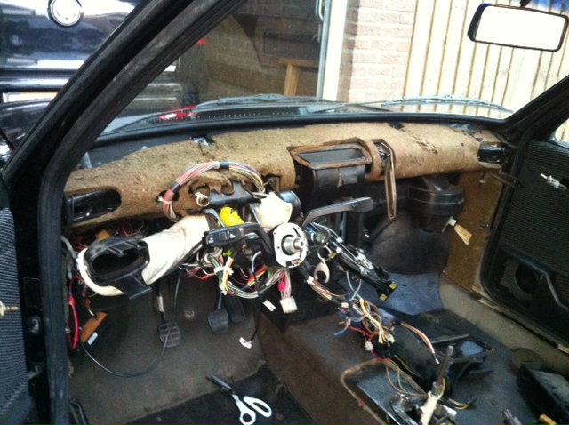

hoe auto er nu bij staat aan de binnenkant, isolatie materiaal ligt er inmiddels netjes pasgemaakt in. was nog wel een heel karwei om deze er in te krijgen. moest stuurstang en zekeringkast ervoor van de plaats halen:
Buitenkant:

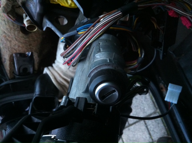

Dan heb ik nog een vraag, hoop dat sommigen deze weten.
je ziet of de foto een uitstekende rand, bij het contact slot. Nu wil ik graag de ring van de startblokkering eromheen zetten. Zodat ik het chipje kan verwerken in een sleutel.
Op deze foto zie je dat die niet ver genoeg naar achteren wil, zo kan ik hem niet onder het plastic afdekkapje krijgen.
Mijn vraag, kan ik het stukje gewoon van het contactslot afvijllen? zodat de ring wel past? of gaat dit 100% al niet passen.
auto gaat naar alle waarschijnlijkheid nog heel iets omlaag, en dan staat het goed. en dan achter 1cm spoorverbreder.
goed bezig kerel ..
volges mij kan de ring wel verder hoor ..
heb mijne ook zo gehad .. mischien heb ik zwarte dopje erafgehaald weet ik niet meer .. :thumbup:
