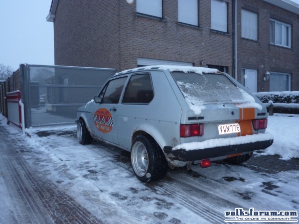

Jel Golf 2 GTI 03-01-2011 14:30
De keuring is in orde, Nog ff wachten op de oldtimer platen.
Hier de foto's hoe hij momenteel rond rijd.
Verlaagd en mijn verbreed staal erop.
Binnekort word hij geschuurd en mat zwart gespoten.
Het dak gaat wss zo blijven. :thumbup:
Audilimburg 03-01-2011 14:41
Hij heeft nog wat last van hoogtevrees zo te zien!
Het is wel echt een winterwagen als ik dat zo zie op de foto's. Het mooie van die Golfjes is dat ze ongeacht hoe koud het is altijd starten en blijven lopen...tenminste dat is mijn ervaring.
Jel Golf 2 GTI 03-01-2011 14:44
Idd starten altijd. :D
Ja hij staat nog hoog omdat mijn velgen er nogal wat uitsteken.
Als men broer de juiste wielen heeft gevonden en hij is gespoten dan zal hij hem wel laten zakken.
Het is ook voor de winter dus te plat moet niet anders is ie hele dagen sneeuw aan het ruimen. :D :D
