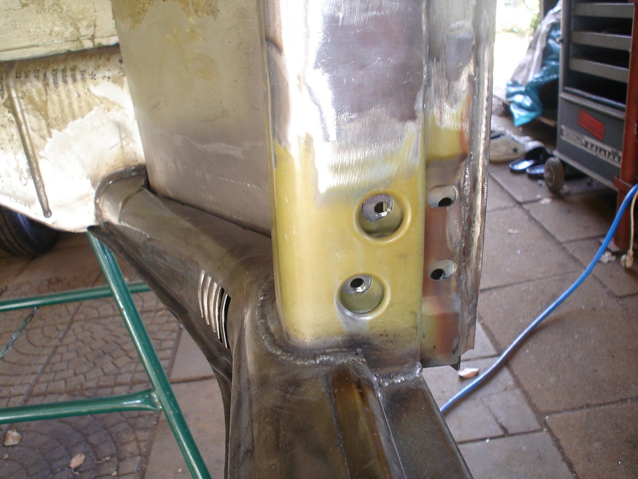

Vandaag de body weer op de schragen gezet en aan het plaatwerken geslagen. Kroepoek aan de rechterkant er helemaal uitgeslepen. Bodemplaten van de kokers beter afgelast en randen netjes afgewerkt.
Rechter binnenschermen voor en achter zitten er alweer in. Schutbord is ook bijna klaar....
Verder besloten om de door mezelf aangepaste (naar 4 deurbouten ipv 3) A-stijlen niet meer te gebruiken, pasvorm is echt waardeloos, sleuf voor de deur zat dik 5mm te hoog in de stijl, en het profiel komt voor geen drol overeen... :roll: Dus nu 2 stijlen van Hookys besteld, kijken wat dat is. Liever in 1 keer goed dan 2 keer half :wink:

A-stijlen binnen en pasgemaakt, passing is TOP!
Chassissteun r.a. gerestaureerd. Deur gaps gesteld, originele flexibele verw. buizen hersteld.
Kokers kaalgetold en behandeld (RX5+ wax) binnen/buiten, gaan vd week beide op de bodem, en dan de kas erop zetten vervolgens de kokers vasthechten, daarna Kas+kokers eraf en aflassen!!! :D

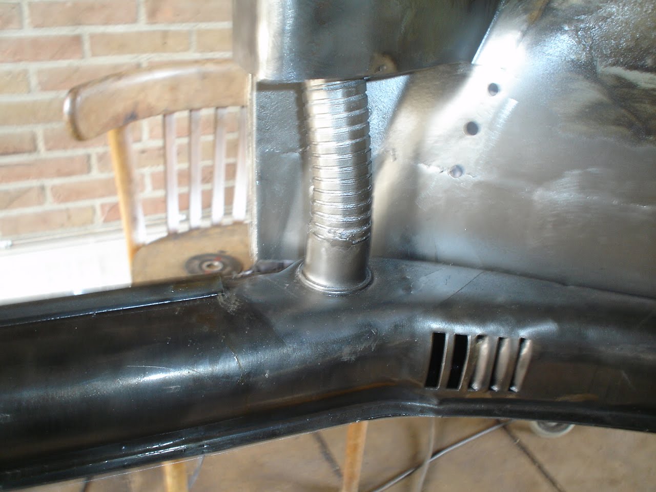

Vandaag vrij dus volle dag lekker aan de rag prullen.
Alle naadjes zijn rondom afgekit tegen vocht, binnenschermen/kokers/onderzijde kattebak en gedeelte onder de tank met RX5+RX10 behandeld. --> Nice en shiny below, dirty rotten on top!!!
ook nog de binnenkant her en der strakgezet. Nu nog ff chassisrubber op de bodem verlijmen, schermen+treeplanken behandelen en volgende week beginnen met opbouwen hoop ik...oja! ons ralfke heeft wat spullen laten laseren iets voor een rubber ballonneke en wat slangen en kleppen :D dus dat moet er ook nog effe onder -->
