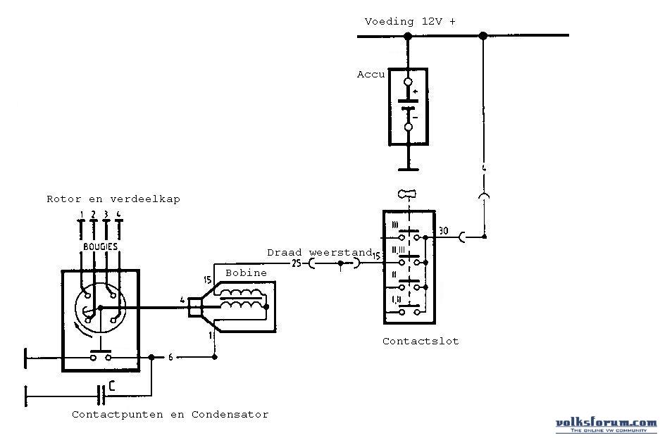

Roy 1.6 01-02-2010 20:30
Back in topic :)
Ik had eerst de bobine direct aan de plus en de min. Na dat ik laatst iets las dacht ik dat klopt niet.
Dus heb ik een schema getekend van hoe het denk ik hoort. Kan iemand dit bevestigen of ontkrachten en dan ook vertellen waar ik goed of fout zit :thumbup:

Kaj_A 11-02-2010 10:14
Ik heb een screenshot gemaakt van een schema voor je. Met rode cirkel er om zijn de bobine en verdelerhuis.
http://i45.tinypic.com/2akejvq.jpg
-Edit- Nu wel het goede schema.

@Kaj_A
Ik heb een blok waar nog geen ecu bij zit. (golf 1)
Kaj_A 11-02-2010 21:12
Sorry, ik zie nu pas dat ik die van een gti heb gepakt! :redface:
Roy 1.6 11-02-2010 21:14
Kan gebeuren :thumbup:
Kaj_A 12-02-2010 08:48
Ik heb nu voor je wel het goede schema er neergezet in de post waar eerst de verkeerde stond.
Roy 1.6 12-02-2010 20:31
Hee dankje,
Ik heb het even bestudeerd en dit haal ik daar uit over de ontsteking.
golf mkII 16v 12-02-2010 23:29
Is goed
De Pul 12-02-2010 23:55
is idd goed,maar zo had je het ook zitten toch?
ik denk dat je ontsteking niet op het juiste moment staat,als ie op de kruk- en nokas goed staat moet de rotor op de inkeping staan/ernaartoe wijzen.
