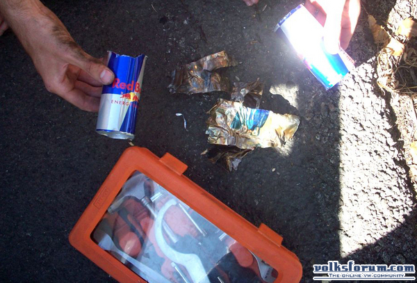

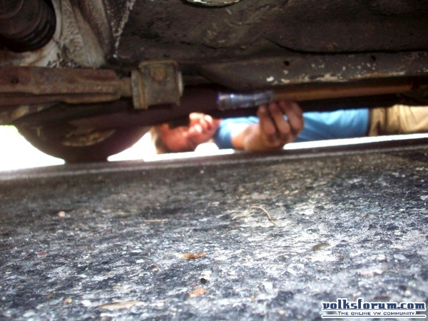

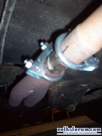

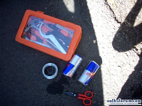

Net na Monaco begon de uitlaat wat herrie te maken en na 20min brak de aansluiting spruitstuk-voorpijp :(

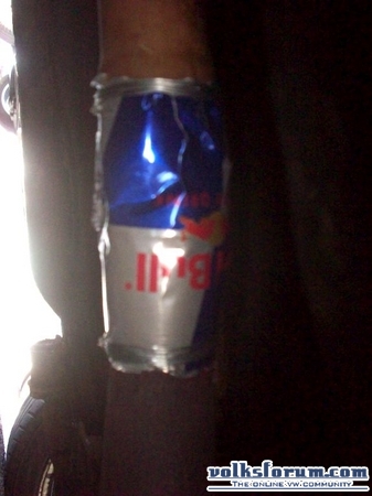

Wel net bij een tankstation gelukkig en door een goede tip van een Nederlander daar de uitlaat tijdelijk gefixt met red-bull blikjes en ijzerdraad :D
en 70km verder nog een keer :thumbup: gelukkig was het nog maar 30km
de garage-monteur die 'm uiteindelijk heeft gemaakt had vroeger ook nog 2 golfjes 1 gti gehad dus hij was in goede handen

LOL en werkte het goed?
René 10-09-2009 21:47
Mooie foto daar bij het oude circuit!
knarfmk1 11-09-2009 09:04
zolang je constant reed wel maar als je begint te schakelen is ie door t bewegen van het blok zo gescheurd :)
Marcski 11-09-2009 10:21
hahaha, nice ghetto fix, en ook nog eens met ikea gereedschap :D

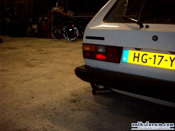

Nog even over de uitlaat, zo was het in Italie gerepareerd:
Goed genoeg om mee naar huis te komen maar verder ook niet natuurlijk, dus heb ik de voorpijp maar helemaal vervangen en de tussendemper vervangen voor een rvs tussendempervervanger van powersprint, nog een stuk 60mm rvs gehaald en deze als eindstuk op de demper gelast:
Klinkt nu een stuk lekkerder maar nog steeds redelijk beschaafd gelukkig!
