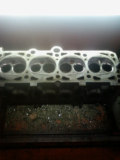

blok dat aan het vlakken is 8)

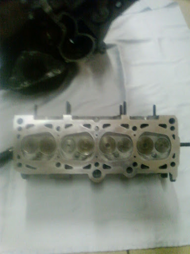

passat-g60 08-03-2009 20:57
hier foto's zoals beloofd van de motor
zitting frezen
vlakken
eindreseltaat
alle stukken klaar voor monteren
