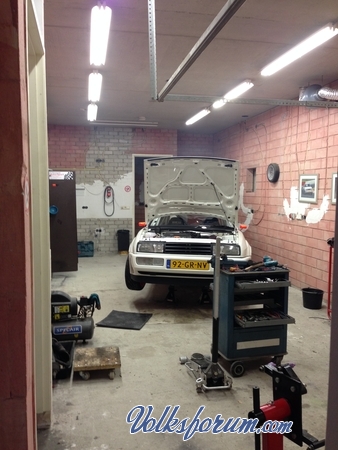

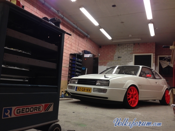

Herm Schreurs 21-04-2014 10:33
Zo,
Het heeft even geduurd maar hij staat klaar voor de keuring bij de RDW. Door een licht dip in de "zin" om aan de Corrado te werken heb ik er sinds afgelopen VolksDub (damn dat is al een jaar geleden zeg) niet veel meer aan gedaan.
