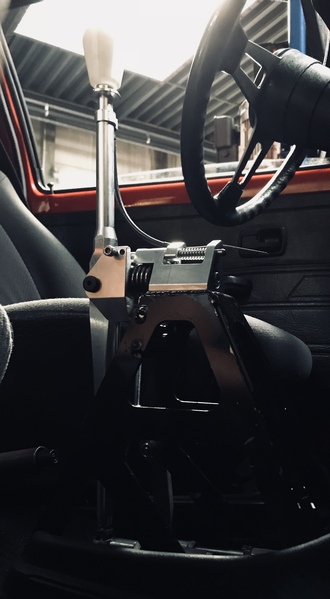

Ons proto schakelmechanisme werkt nu ook zoals ik het wil.

Kort stukje schakelen tot 4000. Heerlijk in combinatie met de CCM verhoudingen.
Van Limburg 08-08-2018 00:36
Ben er al een tijdje mee bezig.. maar heb er eindelijk eentje ontworpen.
Dit is mijn volledig werkend prototype.
Porno in iedere versnelling!

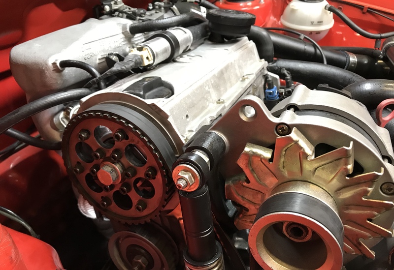

De nokkenas stond al een tijdje op de planning.
Deze zit er nu sinds afgelopen week in. Klepstoters ook allemaal vervangen. Zat nog een lichte tik in bij de koudstart.
In combinatie met het verstelbaar nokkenastandwiel staat deze nu ook weer perfect op tijd.
En het vermogen is voelbaar omhoog geschoten. HEERLIJK :cool:

Als die shifter er eenmaal in zit, dan kan je niet meer zonder. Gaat gelukkig al 1000km erg goed. Geen gekke slijtage, prima proto.
Moet deze sowieso nog een keer helemaal opnieuw maken.
