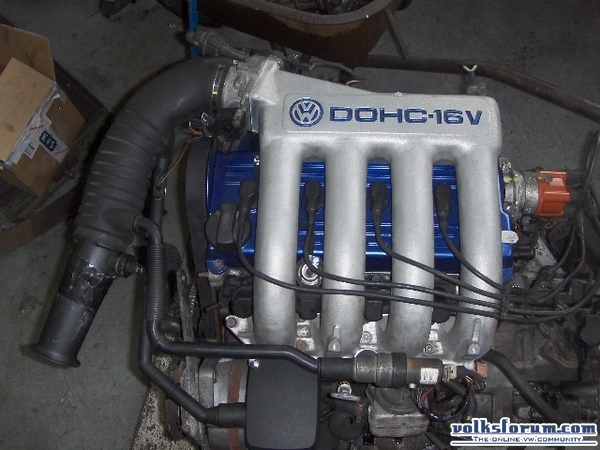

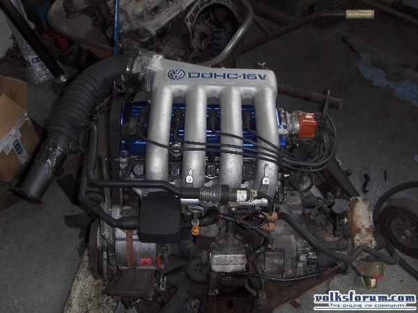

Eindelijk weer verder, met het volgende resultaat:
Motor voor inbouw met alle steunen eraan

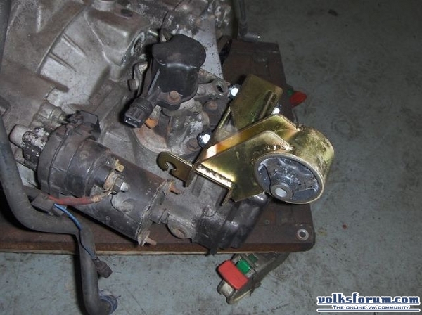

Baksteun van Ebay.de
Steun in de auto gelast

René 06-11-2011 19:08
Ligt het blok er bij jou een beetje mooi in? Zag laatst een Golf 1 cabrio met ebay steunen en daar lag het blok aan bijrijderskant veel verder naar achteren....scheef dus
KennyJetta 06-11-2011 20:04
Nee de mijne ligt er perfect in, mooi recht. Kan zijn dat de gaatjes niet mooi geboord waren, want ik heb mijn gaatjes in de breedte uitgefreesd om zo een beetje speling te creëren, om de positie te kunnen afstellen.
René 06-11-2011 20:06
Dan zal dat frezen wel het verschil hebben gemaakt :)
