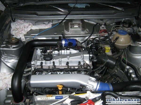

polonick 19-04-2010 22:38
pim doen we
heb net de eerste testrit gemaakt en wauw wat een geluid.
heb niet echt op druk gereden maar toen ik de snelweg opging gaf ik lichtgas en was duidelijk veel power te voelen. nadeel is wel op de snelweg kan je niet constant rijden door de dv waarna de motor teveel benzine krijgt.
maar er wordt aan gewerkt foto's zal ik morgen erop zetten van het eindresultaat
De Pul 20-04-2010 07:35
ziet er weer goed uit!
polonick 20-04-2010 18:17

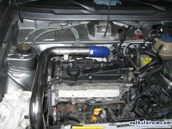

zo is het geworden alleen dan met filter erop :)
De Pul 20-04-2010 18:23
:cool:

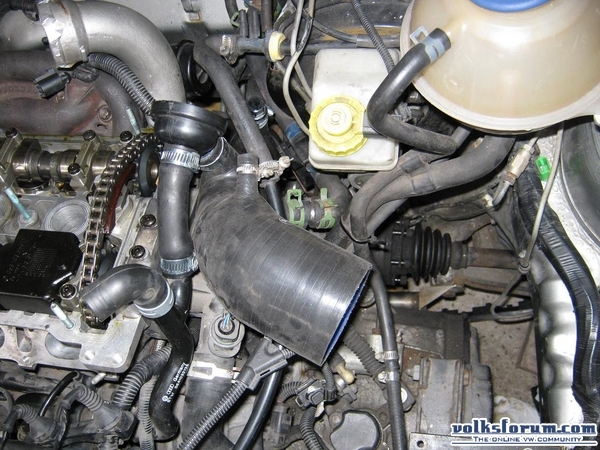

heb je die siliconen slangen gewoon gespoten?
polonick 20-04-2010 20:46
de blauwe slangen zijn normale kleur zoals gekocht
de zwarte buizen zijn van staal en zelfbouw
De Pul 20-04-2010 21:20
okay,het lijkt bij mij nl. zo dat je luchtfilterslang blauw is vanbinnen en je icaansluiting rood...zal wel aan mij liggen.
breadfan83 20-04-2010 21:43
Is ook zo. Maar het is wel vaker zo dat de binnenkant van silicoon is, en de buitenkant van rubber of ander oliebestendig kunststof.
polonick 21-04-2010 11:34
de pul het ligt niet aan jou ;)
binnenkant is ook blauw alleen de buitenste laag is zwart
