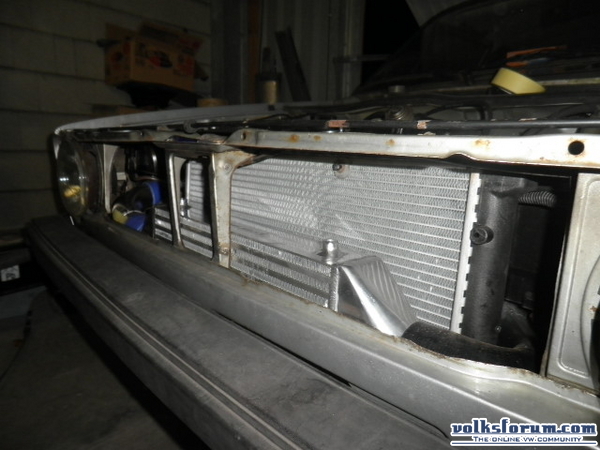

Vandaag de glimmende koelkast ingebouwd. Bij mij zit hij iets lager, want ik heb de accu op de originele plaats, dus moet hij onder de accubak door.
En alle slangen en buizen die ik erbij gekregen heb heb ik grotendeels kunnen gebruiken, dus dat scheelt weer! :thumbup:
Ik heb ook nog de originele buis van de inlaat naar cooler gebruikt, dit vanwegen de aansluitingen voor druk en druksensor.

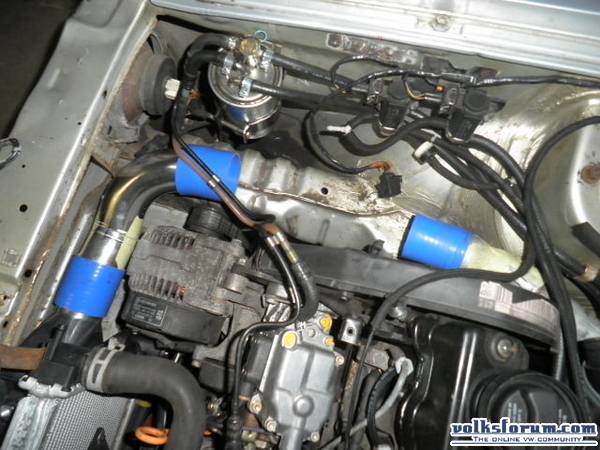

Uitlaat die eronder zit. Downpipe van de golf 3 aangepast, en aangesloten op middendemper van de golf 1.
Intercooler zit ook. Hij zit wat lager omdat ik onder mijn accu door moet met de buizen. Hij past wel mooi tussen de radiateur en het front. Heb de originele buis van de turbo in stukken gezaagt. Die zal verlast worden zodat hij onder de luchtfilterbuis door kan.
En zo zit hij met luchtfilter.

bjuriaan 07-12-2011 17:32
Top project...
Ik had misschien dat toch de accu ergens anders gemonteerd. Achterin ouzo. Dan had de intercooler misschien iets hoger gekund.
Ach ja hoeveel pk zal het schelen nu. denk heel weinig...

Kan toch wel wat zijn, maargoed, zit er allemaal netjes in. Welke diameter heeft je middendemper? En wat was de originele golf 3 diameter?
EelcoB 07-12-2011 21:48
De originele intercooler van een golf 3 zit ook op een ondenkbare plaats. Dus hij heeft nu zeker net zo veel/meer als normaal.
Middendemper is ori golf 1 (45mm). Downpipe van de golf 3 is 50mm volgensmij. Ze konden iig over elkar heen geschoven worden. gluifje in gezaagt, uitlaatklem er omheen en ook weer gefikst :thumbup: !
Nu kan ik altijd nog een middendemper vervanger eronder maken.

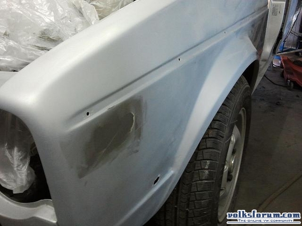

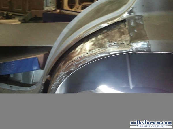

Rechter achter scherm er in gelast. Daarna afgeslepen, en op de las een laagje staalplamuur, en dan gewoon plamuur.
Linker achterscherm, stukje binnenrand ingelast. Hier gehecht.
En het voorste stukje het binnenrandje
Lelijke knipperlicht uit het scherm weg. Dichtgelast,staalplamuur, en gewone plamuur.
Al dat plamuur lijkt veel, maar het is allemaal nog niet geschuurt. Het wordt door een schadehersteller gedaan, dus dat zit wel goed.
