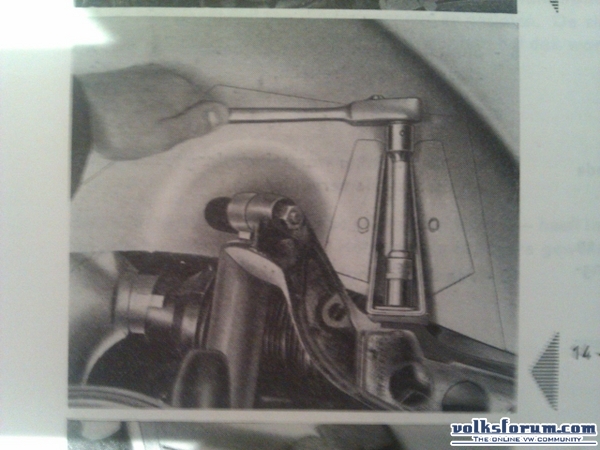

Ja alles is los denk ik.. Alleen in de wielkasten, weet ik niet.. Maar wat ik zo raar vind is dat de voorkant wel omhoog gaat als we m optillen en achter blijft tie muurvast zitte..
lowghia 24-03-2011 19:29
Die bouten zitten wel in de achterste wielkasten...
de Rooij 24-03-2011 19:40
Oke.. Dus in de achterste wielkassen zit aan iedere kant 1 bout?
Als ik de wielen eraf haal kom ik ze vanzelf tegen?
lowghia 24-03-2011 19:54
Ja volgens mij wel..deze afbeelding is van een kever, ik denk dat het bij de karmann het zelfde zit..
