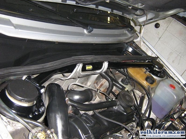

Je zou in je inlaatbocht ,die gemonteerd zit op je inlaatspruitstuk ,een gaatje in de alu bocht kunnen boren ,en daar een 'pijpje' in kunnen draaien (dmv schroefdraad tappen ) of persen .
Ik ga het binnenkort ,(als ik de rode jetta onderhanden ga nemen) dit ook doen .
Ik ben dan van plan om een 6 mm bout/draadeind ,door te boren met een 3 mm boor ,en die in de inlaatbuis te plaatsen .
Dan aan het eind de aansluiting maken voor de turbodrukslang ,dan kun je de turbodruk meten .
Bij de witte(JR motor) was het iid veel makkelijker ,daar zit gewoon een t stuk tussen de LDA pot aansluiting.
Je zou ook natuurlijk van de sloop een aluminium inlaatbocht kunnen halen van een JR ,en die overzetten op je inlaat,dan heb je meteen een aansluiting!

jettaracing 16-06-2008 23:19
Zo zit hij dus origineel (bij de motor van m'n golf TD (JR)

@Koen: Bij jouw zou ik op het inlaatspruitstuk een turbodruk meter monteren. Dan heb je direct controle op het inlaat traject.
Het eleboogje op het inlaat spruitstuk waar de inlaat slang op zit heeft bij sommige uitvoeringen een messing pijpje om het druk slangetje naar de LDA van de pomp op aan te sluiten.
Als je niet zo'n elleboogje hebt kan je wel een gaatje in het elleboogje maken en er een koppeling in zetten.
