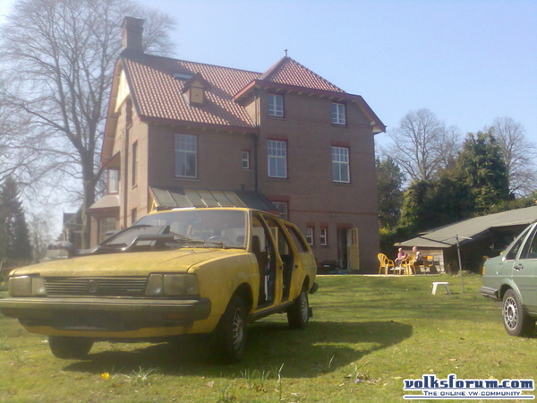

Zollie 02-04-2009 17:21

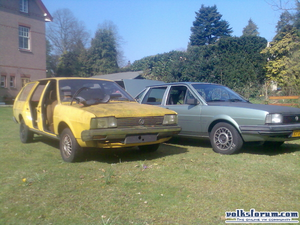

De zusjes in de zon!
Kan weer door de achterkant heen kijken :)
koffietijd
ziet er weer knap uit (remshit scoren op ebay, wie weet welke kwali is?)

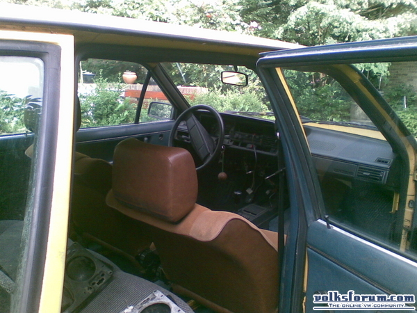

hmm... dr kon wel eens een nestje gele deuren zitten... (iemand interesse in klusdeuren? anders gaan ze naar t schroot!)

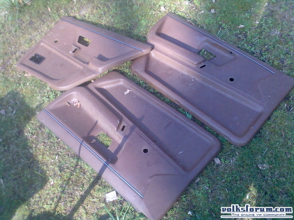

Iemand interesse in 3 donkerbruine deurbekleedsels?
Dat was m weer, vandaag dus alles uit mn deurencollectie zitten schroeven wat handig is, de kale deuren zijn of schroot, of voor de selbstabholer!
achterremmen kaalgetrokken, los, schoon, menie, en weer terug. ff ebayen en dan kan er weer fris geremd worden :)
dat was m weer voor vandaag ;)

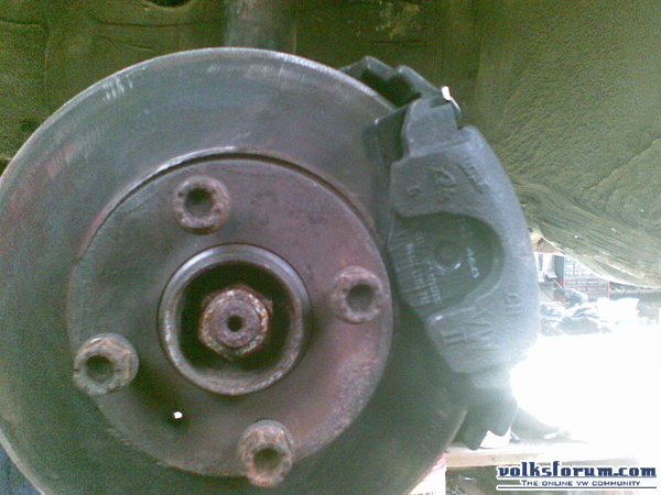

voorremmen gedaan
leuk voor tussendoor, dei gozer die mn passat last heeft vooral watergekoelde klanten, zoals dit :)
schijven geslepen en nieuwe blokjes etc (en leidingen & slangen!)
