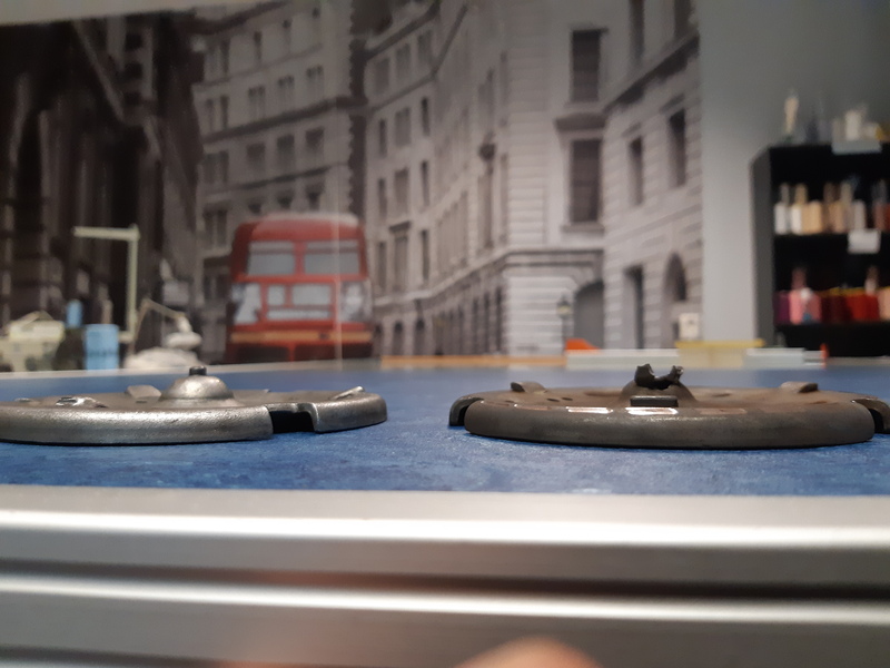

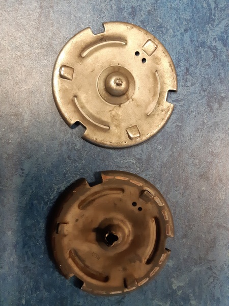

Nou, ik heb de koppeling eraf, maar ik vrees dat het niet zo overduidelijk is als bij jou destijds. De koppelingsplaten zijn niet exact hetzelfde, maar van de belangrijke dimensies lijkt het enige verschil de 9,7 mm dikte van de plaat in plaats van de 6,5 mm van de oude. Dit mag toch het probleem niet zijn.
Het drukplaatje is even groot (de eerdere afbeelding is schuin genomen en dan lijkt hij kleiner). Het enige wat ik kon ontdekken is dat de drie nokjes misschien net een mm meer naar buiten staan. Er zitten ook beschadigingen op, dus heel heel misschien komt hij daarmee klem tussen de vingers van de drukgroep en ontkoppelt dan niet meer verder, maar ik vind het niet overduidelijk.
Hier wat plaatjes...
Ik twijfel nu heel erg wat te doen... ik zou de oude koppeling terug kunnen plaatsen, maar die is erg versleten en echt veel verschil met de nieuwe is er niet. Het voelt als heel veel werk om even wat te proberen...
Ik kan iig de nokjes van de drukplaat iets afschuren.
RobertVoorst 31-05-2019 21:30
Hmm das inderdaad iets minder duidelijk dan dat bij mij het geval was.. dikte van koppeling is okay, die andere is echt op :D
Het feit dat die nokjes al afgesleten zijn baart me wel zorgen, of het materiaal is gewoon ruk of de geometrie klopt niet.
Koppeling is wel dezelfde diameter? Komt de diepte van de drukplaat wel overeen? Nokjes op de oude lijken net wat hoger te liggen op de foto.
Check ook even je vliegwiel en drukgroep op verse krasjes of slijpsel, kan vaak een hoop zeggen over wat er blijft hangen. Koppelstift ook niet helemaal weggesleten?

Als je de drukplaat indrukt, dan druk je de vingers in, maar dan bewegen ze toch ook iets naar binnen (zie markeringen op de oude). Als drie daarvan daarbij tegen die nokjes aandrukken, dan kan ik me voorstellen dan hij niet helemaal ver genoeg ontkoppelt. Zou ik dan ook niet heel veel weerstand moeten voelen?

Vanochtend de koppeling wat nader getest:
Alleen de drukplaat erop en met een poelie trekker ingedrukt. Je kan dan een slag maken van zo'n 8 mm.
Daarna ook de nieuwe koppeling ertussen. Doordat deze ongesleten is druk je de drukgroep al een vrij groot stuk van die 8 mm in. Weer de poelietrekker en dan kan je nog zo'n 1 mm indrukken. Echter de koppeling gaat al vrij snel vrij lopen.
De slag die de drukstang maakt vanaf dat de hendel horizontaal staat (dan voel ik bij ingebouwde bak druk) tot helemaal omhoog is 21 mm. Dat lijkt me ruim voldoende om 1 mm verplaatsing in de koppeling te krijgen.
Ik snap nog niet waarom het bij ingebouwde bak nog mis kan gaan... iemand suggesties?
