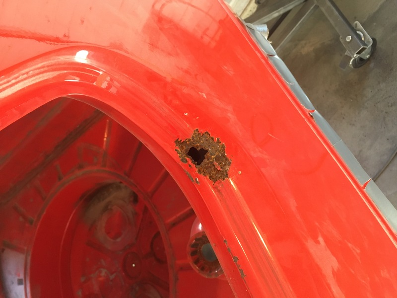

Ironvw 17-08-2017 15:25
Ik heb na veel zoeken toch een binnendorpel gevonden maar het heeft een tijdje geduurd voordat ik hem thuis had dus er is geen laswerk gebeurd
Omdat ik toch graag door wou gaan ben ik daarom maar begonnen om de wielkasten en onderkant te ontdoen van alle tectiel en kit die eronder zat
De onderkant is nu voor 95% schoon de laatste 20 cm van de achterkant moet nog maar dat doe ik pas als het achterste plaatwerk wordt vervangen want dan kan ik er veel makkelijker bij
Zoals op de tweede foto is te zien zat er nog een verrassing onder de kit
En dat was niet de enigste slechte plek
Al met al valt het nog niet tegen , gezien de dorpels en wielkasten had ik erger verwacht
