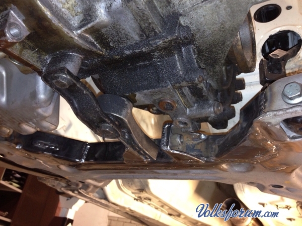

Herm Schreurs 30-01-2014 23:36
Let wel even op dat je subframe niet begint te scheuren, kunt er beter nog iets bij maken om de kracht te verdelen naar links en rechts.
Een mk2/mk3 subframe is helaas af fabriek niet gemaakt om op deze manier krachten op te vangen.
Maar met een beetje aanpassen gaat dat zeker goed!
Zo bijvoorbeeld:
of zo:
