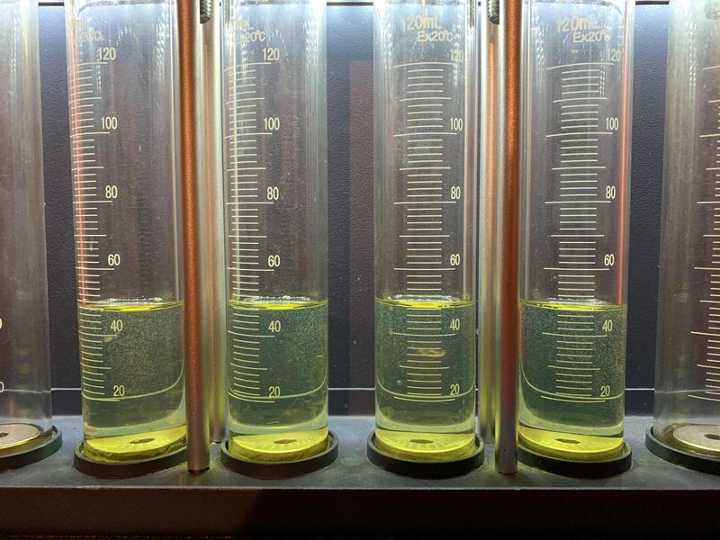

Injectoren vóór ultrasoon reinigen: 48 ml tijdens vollooptest.
Injectoren ná ultrasoon reinigen: 54 ml tijdens vollooptest!
Mooi beetje meer opbrengst dus :D Kwam ook gewoon roest uitgedreven met reinigen.. Wel een super spuitbeeld en exact gelijke opbrengst dus weer dikke prima nu!

Hoe zijn die gereinigd? gewoon als losse injectoren of heb je iets gedaan om ze te openen?

Ik heb het laten doen bij iemand in Apeldoorn. Ze zijn eerst getest zo als ze uit de auto kwamen, daarna in een ultrasoonreiniger gegaan. In de ultrasoonreiniger zijn de injectoren met een stekker verbonden aan 12 Volt, zodat ze open blijven staan.
Er staan genoeg filmpjes op internet waar mensen zelf met een verloopje naar een spuitbus carb cleaner de injectoren schoonspuiten, eveneens met 12 V spanning zodat de naald openstaat en ook daadwerkelijk het knelpunt schoon wordt.
Als je interesse hebt doe maar even een PB, dan kan ik je het adres wel geven. Kosten zijn €55,- voor 4 injectoren met nieuwe zeefjes en waar nodig nieuwe rubbers.

De 8 rubbertjes zou ik toch echt allemaal vervangen. Je wilt echt niet dat die lekken. Zowel aan de kant van de rail als aan de kant van de kunststof inserts in de inlaat...
Het belangrijkste aan de injectoren is dat je inderdaad ook de zeefjes vervangt.

Ik heb inderdaad een complete kit bij Mr Injector . co . uk gehaald voor de rubbers en de plastic spacers op de injectoren. :thumbup:
