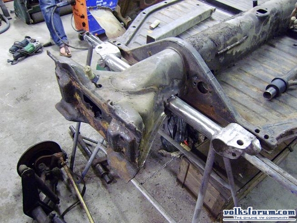

Een keverasje versmallen is zoo 2008, tijd om eens een Porsche as aan te pakken. :wow:
De asbuis gestraald en gehecht, de stuurhuis steunen zijn even blijven zitten zodat ik de 2 halve asbuizen goed kon richten.
Hier is de asbuis helemaal afgewerkt, het onderstel ligt op zijn kop, de zijplaten van de chassiskop zijn eraf geslepen en het uitmeten is begonnen.
De eerste zaagsnedes zijn gemaakt :cool:
Paul.

Fahrvergnugen 13-08-2009 06:55
De asbuis ligt op zijn definitieve plaats en ligt voorlopig vast gehecht.
Hier is de onderkant van de chassiskop weer gedeeltelijk gesloten.
En hier is hij geheel gesloten en is de asbuis aan de onderkant vastgelast.
Het chassis weer omgedraait zodat ik aan de bovenkant verder kan.
Even de nieuwe urethaan bussen op de a-arm en voor de zekerheid nog eens meten.
Paul.

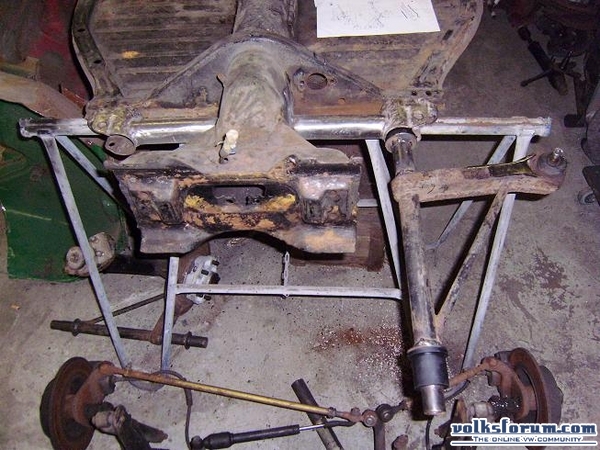

Nu is het langzaam tijd geworden om het voorste torsie, en bovenste schokbreker punt te bepalen.
Hiervoor heb ik wat ijzer aan elkaar gelast wat als mal moet fungeren.
Paul.
