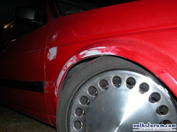

Damn wat was ie daar weer mooi rood aan het worden, en nu is ie weer behoorlijk dof, dus dit gaf wel inspiratie! Begin dit jaar had iemand al eens schade gereden aan mijn rechtervoorspatbord (zie eerder dit topic), wat ik toen voor de nood opnieuw geschilderd heb... Maar na het zien van wat oude foto's vorige week, was ik maar begonnen met wassen. Dit alleen al kostte 3 uren, en bracht een hele andere auto tevoorschijn. Wat missing parts gemonteerd, en vandaag dan maar begonnen de schade op te lappen...
Op de foto kan je de contouren van de schade prima zien. Bedoeling is de auto op 26 oktober dus weer toonbaar te hebben, en er is nog een lange weg te gaan! Ik ga eerst de schade bijwerken en spuiten, en daarna de hele auto poetsen, in de hoop dat ik daarna niet teveel kleurverschil heb! Daarnast kunnen de wieldoppen weer een polijstbeurt gebruiken, evenals het interieur dat nodig eens weer gereinigd zou moeten worden. Het is jammer genoeg al snel donker, dus zal ik ook eerst mijn garage weer eens moeten opruimen om er een auto in kwijt te kunnen :D . Dit alles moet nog gebeuren naast het gebruikelijke kluswerk aan huis :) . Ik hoop dat ik zo snel mogelijk weer updates kan posten en 26 oktober toch nog een meeting met de golf kan doen dit jaar :D .

Bovenstaande post ging dus om deze schade (terug te vinden op pagina 12) vorig jaar november. Bijna weer een jaar terug dus. Zou hem dit jaar al aanpakken, maar dat werd dus nu pas :D. Nog even voort geborduurd op het werk van de post hierboven. Heb totaal 4x moeten plamuren om het strak te krijgen. Hiervoor heb ik een 2k epoxy gebruikt, die we op het werk ook gebruiken om rompen mee strak te maken. Dit is geen rommel dus! Om de kracht te illustreren, ik heb thuis een kast staan, waarvan de poten waren afgebroken, en die heb ik nu vastgezet met deze plamuur :thumbup: . Een aantal foto's:
Dit was na de 3e keer
Toen eerst maar in de primer gezet, en nog 1 x bijgewerkt. Alles netjes met de klos geschuurd.
Finishing primer, ook eerst met de klos terug geschuurd.
Zwart gemaakt met thinner en een paar druppies verf, voor het naschuren.
Ingepakt voor spuiten.
Daarna tijdje laten staan om stof te laten neerdalen, paar keer gekleefd en toen gespoten. 1e keer te weinig verf, dus een dag later extra verf laten brengen en nog een keer geschuurd en gespoten. Eindresultaat staat hieronder. Had de grille lat ook nog maar even meegenomen vanwege alle steenslag.
Nu de rest nog poetsen, dan is 't klaar. Ben best tevreden gezien de middelen die ik thuis had :D . Kleurverschil valt ook mee, de deur aan die kant was al in een verkeerde kleur! Nu ga 'k snel weer verder, anders komt de auto niet op tijd af ;)
