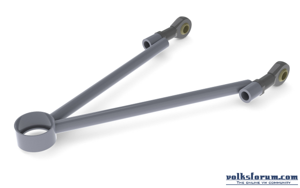

Omdat ik wil dat alles straks goed gaat passen, als ik bezig ga met het opbouwen van de Golf ben ik af en toe (helaas lang niet vaak genoeg) bezig met het uitwerken van onderdelen en het omzetten van daadwerkelijke delen naar 3D (hier werk ik om alles goed te laten passen).
Mijn BBS wielen zouden eigenlijk op de Golf komen, daar komen ze waarschijnlijk ook wel weer op, dus ik heb de maten even nagemeten om het wiel daarna in 3D te kunnen tekenen (10 min werk).

Omdat ik graag zeker wil weten dat alles past: Het nieuwe fusee, de draagarmen, de remschijf, de hoed van de remschijf, de klauw in de velg etc.

Denk je niet dat dit ontwerp van draag arm wat aan de zwakke kant gaat zijn? Torderen e.d. en die busjes... snap wel dat het nog maar een schetje is natuurlijk.

Wil je alles op de mm nauwkeurig gaan bouwen/passen dan? :confused:
Lijkt mij een hoop werk om alles te modelleren, vooral omdat je de carrosserie e.d. nooit nauwkeurig in een CAD programma gemodelleerd krijgt. Dan kun je nog geen uitspraken doen over het wel of niet passen/aanlopen e.d.
Een mockup in de garage lijkt mij veel effectiever, daar kan je ook wat makkelijker mee schuiven om te zien of het op een andere manier wel past.
Als je zelf een onderstel gaat bouwen, zorg dan dat de trekogen niet op buiging belast worden, maar puur op druk/trek in de richting van de kracht.
Zou zo zonde zijn als je straks een hele wielophanging gemodelleerd hebt en een deel van de auto en de motivatie onderweg verliest zodat 't niet af gaat komen. Verder wel :thumbup: voor de hele serieuze aanpak :thumbup: :thumbup:

Die draagarm had ik gisteren in 10min in elkaar geknald, enkel om hier wat reacties los te krijgen ;)
Inderdaad, als de de body pak zoals hij nu is en aan de gang ga, dan kan ik beter materiaal bestellen en aan de gang gaan. Maar als ik de binnenschermen wegslijp heb ik alle ruimte... ;)
En daarbij, ik wil alles goed gedocumenteerd hebben, voor later.

no offence,snap dat je alles passend wil hebben maar ben het wel met martijn eens dat gewoon passen de beste manier is....
RubenD 24-06-2010 23:05
Jullie hebben gelijk, tenminste met de info die ik jullie nu gegeven heb zou ik tot de zelfde conclusie zijn gekomen.
Mijn plan is nogal geheel omvattend, om voor een goede afloop te zorgen pak ik het op deze manier aan.
