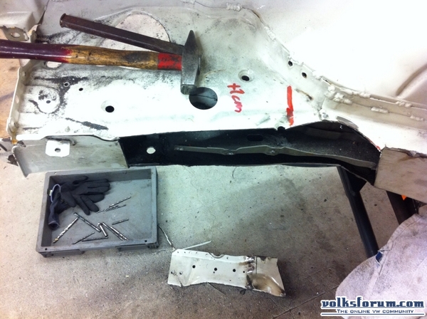

Herm Schreurs 16-01-2013 22:55
Tijd voor een update van de laatste paar dagen.
Na het wegslijpen om plaats te maken voor de nieuwe VWMotorsport-style motorsteunen de binnenkant van de chassisbalken verstevigd:
Na enkele lagen van versteviging en inwendige schoren de buitenzijde contructief afgewerkt met een eerste laag:
Daarna de tweede laag erop om de draagkracht van de chassisbalk beter te maken na de afslankkuur:
De montagesteun aan de motor moet ook nog gemaakt worden :)
Op de originele plaats komt een stevige plaat met bussen waaraan de bevestigingssteunen komen te zitten zoals in de VWMotorsport carosseriën in de Golf mk2 en mk3.
De motor komt te hangen in draagarmrubbers en om deze op te kunnen nemen gebruik ik de voorste bussen van oude draagarmen.
Afpelle en schoonmaken maar
Steunen eraan lassen die later op maat gemaakt kunnen worden. Er komt als laatste nog een afwerkstrip rondomheen
Eindelijk die oude slicks van de wielen afgehaald zodat ze gericht en gestraald kunnen worden.
Ik moet ze nog even wegen want ze zijn erg licht zo kaal.
