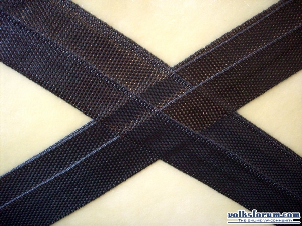

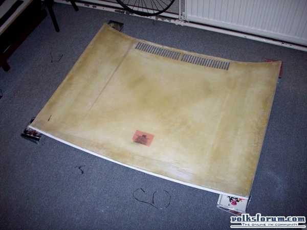

Ben bezig geweest met de motorkap, aangezien deze nog wel wat stijfheid kon gebruiken. hoe doen we dat?
men neme een fiberglas motorkap,
carbon op rol, hars, harder, en wat tools, zonnebank niet perse benodigd :D
men lamineert dit op strategische wijze aan de onderzijde van de motorkap
et voila, een heel stuk stijvere motorkap:

Pedaalemmer 27-03-2009 11:10
Hoe gaat die motorkap schanieren?
Richard 27-03-2009 11:25
trackda auto.. motorkap erop met fastfitters
knarfmk1 27-03-2009 20:14
Jup, heb 4 van deze al thuis liggen:

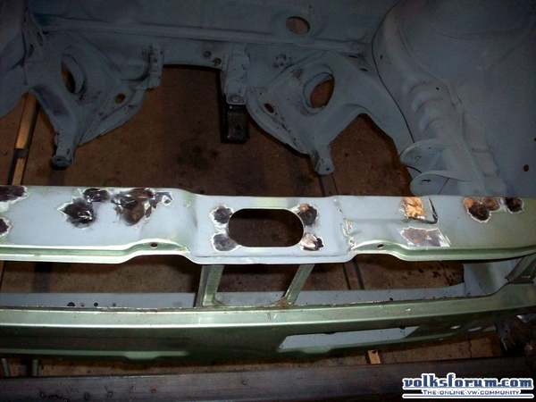

was afgelopen weekend jarig en heb een lashelm gekregen, de rest heb ik er zelf maar bijgekocht :thumbup:
Dus dan gaan we gelijk maar aan de slag!
Heb ook een (mig/mag) lascursus(je) gevolgd, dit zijn mijn eerste lasjes aan een auto, dus was zelf niet ontevreden over het resultaat!
nog veel te doen, maar het begin is er!
JVH 20-04-2009 21:52
Door die gaatjes dicht te lassen wordt de auto wel zwaarder ja.
mvg JVH
knarfmk1 20-04-2009 21:55
Het oog wil ook wat ;)
B-Rabbit-Simon 20-04-2009 22:42
en de motorkapsluiting vooraan komt te vervallen neem ik aan dus scheelt ook weer :P

Het ziet er allemaal goed uit.
En de lasjes zijn ook niet slecht gezien dit je eerste lasjes zijn, en dat het erg dun materiaal is.

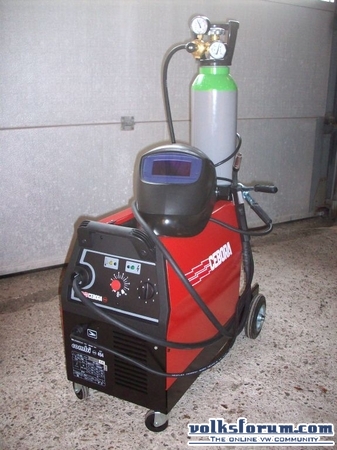

Even een vraagje
Waar heb je dat lasapparaat gekocht en hoeveel?
Ikzelf heb nog een oude die nu zo'n 9 jaar al oud is.
Tijd voor een nieuwe.
Dit topic was ik aan het volgen, en blijf ik zeker volgen.
Keep up the good work. :thumbup:
thanks, lasapparaat heb ik bij rustbuster vandaan t'is een cebora bravo 155
kijk maar even op www.rustbuster.nl :thumbup:
