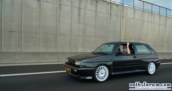

VeeDubber 02-09-2009 21:11
En deze wilde ik jullie niet onthouden:
Op weg naar VAG-Fest:
Thx Marc :thumbup:
Waggel 03-09-2009 09:47
ONtzettende vette Rallye ! Echt super ding :thumbup: !!
bivw 16vg60 29-12-2009 18:19
he hans wist niet dat jij ook een dikke rallye had :thumbup:
die witte oz,s blijven toch wel wat houden vind ze bij jelte ook super staan onder de rallye
vw roadwarrior 30-12-2009 06:11
Hele dikke wagen man!
VeeDubber 30-12-2009 11:35
Thx Corné, niet verder vertellen he ;)
