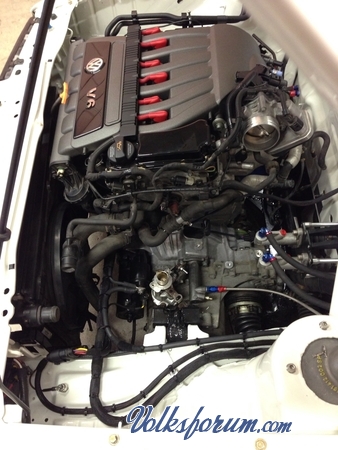

Update time:

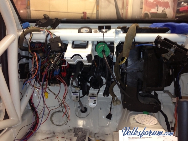

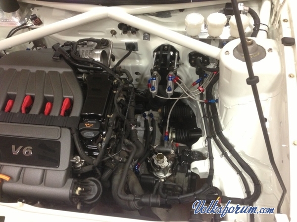

Het wordt tijd om de vorderingen weer eens te showen, de bekabeling in de motorruimte is klaar. Evenals de aansturing en voeding voor de fans.

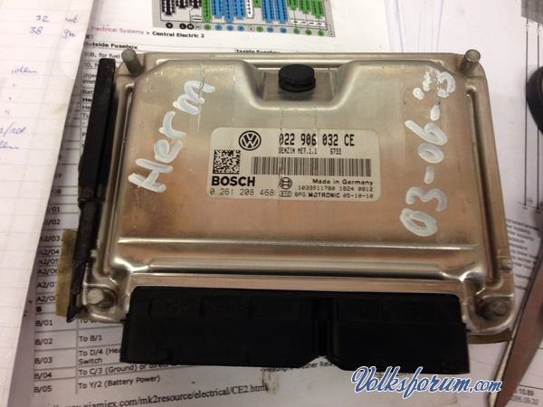

ECU en studiemateriaal :D

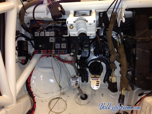

Kabelbomen bij zekeringkast:
Ultimate chaos
Alles uitgezocht en schakelfuncties aangepakt

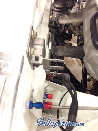

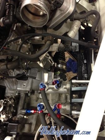

Remsysteem compleet aangepast en klaar, gevuld en ontlucht.

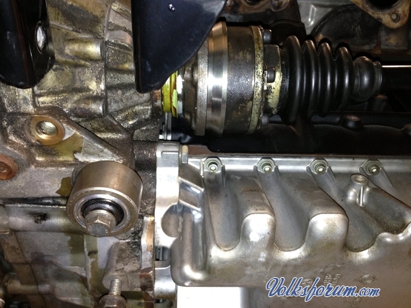

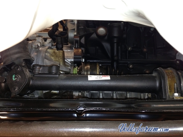

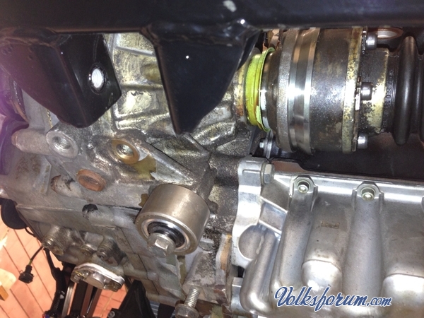

Check ook de spacer tussen de bakflens en de rechtse homokineet
Door het verbreden van de sporing in het positioneren van blok en bak is voor het toepassen van de VW Mototsport aandrijfassen met homokineten een tussenring nodig om de homokineten niet op onnatuurlijke positie te laten lopen.

Uitlaat downpipes (origineel) voor de maatvoering.
Ook deze kunnen nu aangepast worden naar de bestaande uitlaat. Stentje gemaakt voor de stekkers van de beide lambda's, de bekabeling naar de ECU ligt klaar.

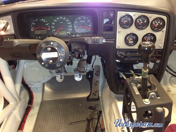

Het interieur zit ook weer op zijn plaats na het weekeind. Dashboard met alle bekabeling eronder, schakelaars en instrumentenpaneel VR6 en niet te vergeten mijn vertrouwde VDO-meters

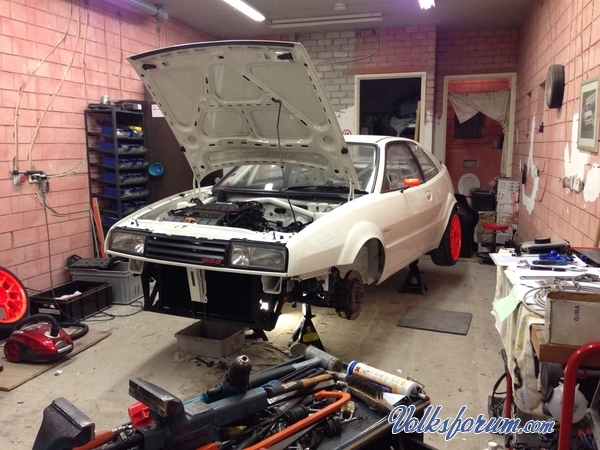

Totaaltje:

Ziet er allemaal weer gelikt uit Herm! Wat voor doorvoeren heb jij eigenlijk gebruikt voor de schakelkabels in je schutbord?
Herm Schreurs 30-06-2013 23:25
Thanks guys!
Morgen olie erop en plug repareren, schijnt moeilijk te zijn om die niet aan te peren :redface:
Dan benzineleidinen afwerken en dan testen maar!
Thanks man, er zitten origineel twee rubber schijven omheen.
Daar rondom een sleufje in gemaakt en in het schutbord twee gaten zodat de schijven de doorvoer bepalen,
Let wel op dat de kabels niet al te lang zijn dus dat je de positie van de schakeltoren goed moet bepalen.

Langere bouten in je homokineet gemonteerd. Of eerst de adapter er tussen, die vast gezet met bouten en daarna je homokineet in je adapter bevestigd?
Herm Schreurs 01-07-2013 12:42
Langere bouten ;)
Wel ook de centreermogelijlheid opgenomen.

Mooi werk herm! Vraagje waar heb je die bocht vandaan getoverd die tussen je luchtmassa en filter zit. Ik zoek precies zoiets. Mag ook via pb groetjes.

Die heb ik gehaald bijwww.catchtank.eu en dit is een alu buis met buitendiameter 89mm 90gr. Die heb ik passend gemaakt en een steuntje erbij gemaakt.
Daarna met lmm-buis terug aan Theo gegeven en hij heeft:
- de lmm-buis iets afgedraaid zodat deze in de bocht past
- een flens aan de buis gelast gelijk aan de lmm-flens op mijn merktekens
- mijn steuntje er aan de onderzijde aan vastgelast
- een ribbel (rilletje) aan de luchtfilterkant erop gemaakt
Netjes werk weer van Theo zoals altijd!
