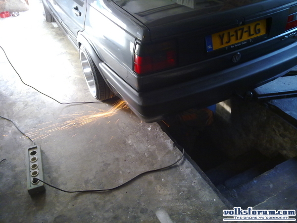

Dus vanavond naar Damwoude geweest,
om in de schuur van vader Postma de einddemper aan te passen aan de lengte van de Jetta
En natuurlijk aan de smaak van de eigenaar :D
dus de Flex in de demper
en dank aan Klaas een stuk RVS er aan geplakt
met dit als gevolg
