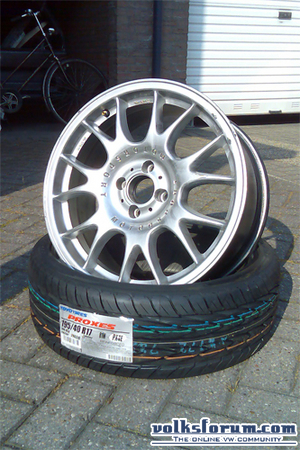

Gave wielen Ruben! Zijn dat originele Motorsport velgen? En wat zijn de maten eigenlijk (ET)? :)
RubenD 24-07-2008 22:22
Dankje Gijs, ben er ook erg blij mee!
Op de eerste pagina heb ik wat info over mijn auto staan, waar o.a. dit staat:
- BBS CH 17" x 7,5" ET38 replica's
Ze zijn van Lenso, maar echt exacte kopie's.

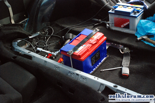

Ik ben de afgelopen tijd met mijn achterbank en accu bezig geweest:
Corrado achterbank met middenarmsteun:
Goed kijken, het "bakje" zit erom:
Dat is het voordeel van deze achterbank, ik kan de accu erin kwijt.
Deze delen hebben nog wat werk, maar vormen straks (met nog wat ander spul erbij) de accubak:
En een bult onderdelen:

Zoals ik al zei: Ik was met de accu en de achterbank bezig.
Het frame van de accu is nu helemaal af, moet alleen nog even in de lak gezet worden:
De accu blijft dus hier staan en zit echt muurvast. Heb het getest: Accu vast pakken, eraan gaan hangen, beuken duwen en schudden. Enige wat er gebeurde was dat de auto een beetje "schudde" :thumbup:
En zo ziet het er dan met de armsteun gemonteerd uit:
De achterbank heb ik van iemand gekregen, dus er zitten wel wat gaatjes in, maar dat maakt nu dus niet uit.

Ik ben zelf ook erg blij met deze oplossing, wat de accu aangaat.

Wat ben ik benieuwd hoe die BBS gaan vallen, want zoals ze tijdens het passen uitzien vind ik het echt heel mooi!
Tjaap 16-11-2008 19:37
voor die stuurnaaf kan je gewoon een busje krijgen bij de dealer. kost een tientje ofzo.
RubenD 16-11-2008 20:19
Mja, ik volg er nu eentje op Ebay.de even kijken wat die prijs doet. Maar misschien koop ik ook wel gewoon zo'n bus en een setje zwarte schroeven.
Erik, ik ben ook erg benieuwd hoe dat gaat staan. Hopelijk kan ik einde van de maand de lijstenset monteren.
vw666769 16-11-2008 21:17
We sleutelen er wat af hier in Raalte he?
RubenD 16-11-2008 22:18
Haha, tis een erg leuke hobby inderdaad!
