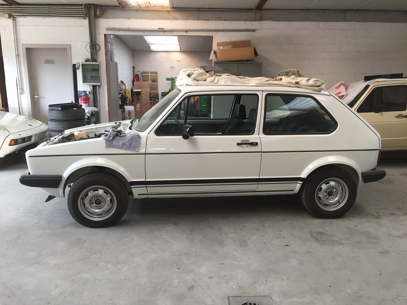

spucknapf159 21-12-2018 17:21
Einde is in zicht
Zoeken waar alle leidingen op horen
Tot zo ver..
volkswein-rider 21-12-2018 17:44
Ziet er netjes uit en gaat de goede kant op!

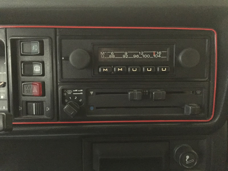

spucknapf159 22-03-2019 17:53
Vandaag de emden radio geplaatst met de balance knop alles mooi origineel!
Laatste afwerkingen, stripings kleven.
Einde is in zicht. Dan lekker toeren

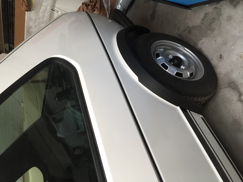

spucknapf159 30-03-2019 00:03
Koffer mat ook eindelijk eens besteld.
Ps: wat ligt er origineel in het gat van het reserve wiel?
Wat ik denk na verloop van tijd kan de mat daar stuk gaan moest je net op die plaats gewicht zetten
Wiel bogen monteren. Begint meer en meer op gti te lijken
Ironvw 31-03-2019 17:17
Het ziet er heel erg mooi uit
Volgens mij lag er origineel een rond stuk hardboard in de sparing van het reservewiel
De bodem is rond de uitsparing ook een stukje lager dan de bodem van de kofferbak
Als je daar dan zo,n dun plaatje in legt ligt hij flush met de rest van de bodem en tekent de cirkel niet af in de mat

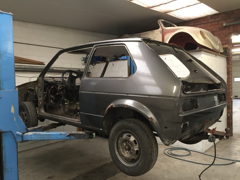

Terwijl ik de laatste missing parts voor mijn golf gti zoek
Ben ik bezig met een nieuwe aanwinst aan te pakken.
Bedoeling voor daily car- golf 1 diesel -
Auto ziet er redelijk uit maar er is wel redelijk veel roest
Wagen heeft lang buiten stil gestaan en de waterbak zat verstopt met bladeren
en al het water liep langs de kachel naar binnen dus wel redelijk nat en roestig

Update
Nu met de juiste kjetronic rubberkop en bevestiging.
Ook heb ik nu de juiste terugslagklep op het inlaatspruitstuk.
Had ook nog een vraag.
Welke bouten horen er te zitten op de plaats van de rode dopjes?
Ik heb er met en zonder terugslagklep...
Om even te verduidelijken het is de aansluiting van de filter naar de spinnenkop.
En welke bouten horen er op de filter ook gewone bouten of ook met terugslagklep in.
