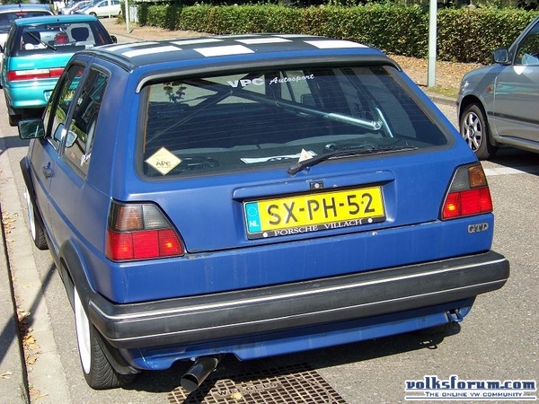

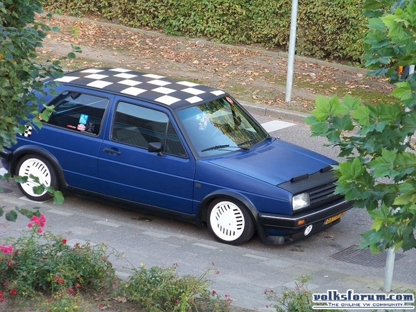

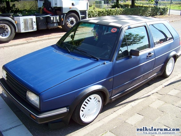

Zo tank klepje klaar..
Auto mooi gepoetst voor morgen.. in Oss.
Hier wat foto`s.
Tank klepje..
Rolbeugel..dank aan Vains.
En nog wat plaatjes..
Mooi gepoetst..
Gr Ronnie, binnen kort de betere foto`s van de fotograaf.

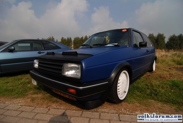

De heren van vw-speed bedankt voor deze mooie foto gemaakt in Oss.
Gr Ronnie
:thumbup: :thumbup:
